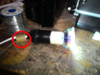

Teste da lâmpada antes da instalação, o destaque em vermelho é o cano de PCV, isso evita da lâmpada ficar muito dentro da cavidade.

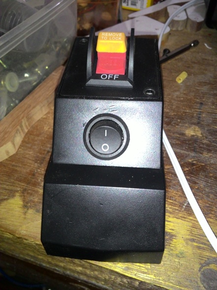

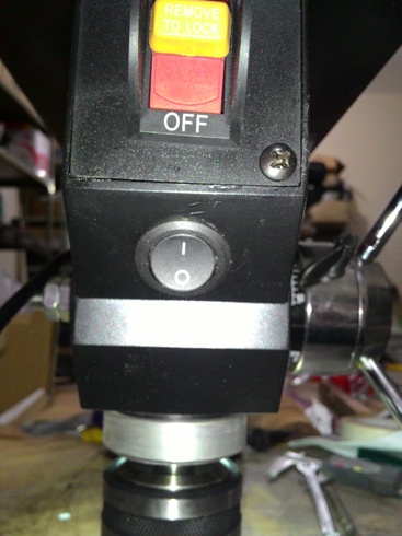

Chave liga-desliga já instalada no painel.

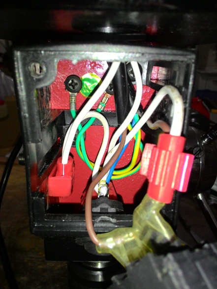

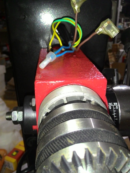

Fiação original máquina nesta fase deve-se descobrir qual dos fios marrons vêm da tomada, pois a lâmpada deve acender independente do motor, é neste fio que vamos soldar no polo da chave da lâmpada, o outro polo da chave segue para o soquete da lâmpada.

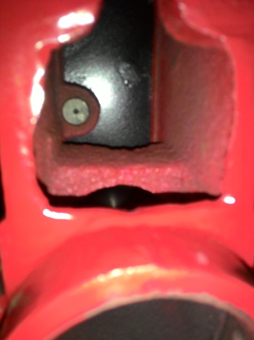

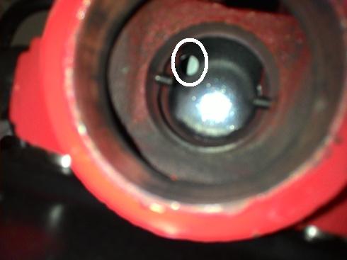

Cavidade onde vai a lâmpada.

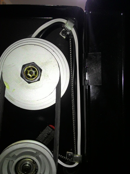

Cavidade onde vai a coluna ou bengala, o circulo branco determina qual buraco vai passar o fio junto com cordão que segurará o conjunto da lâmpada com soquete.
Fio já passado, nota-se o cordão que segura o conjunto da lâmpada.
Painel já montado sem a chave do motor, nota-se as emendas de fios vermelhas.
Chave liga-delisga do motor já instalada, e a lâmpada ligada.

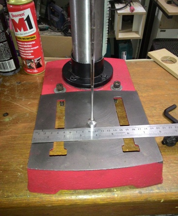

Teste de alinhamento do cabeçote com a base, este alinhamento é opcional, pode-se fazer no zoimetro.
Esta ferramenta que usei para o alinhamento do cabeçote é aqueles apanhadores de parafusos magnéticos.

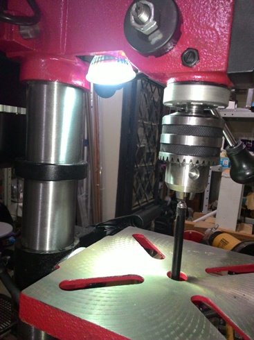

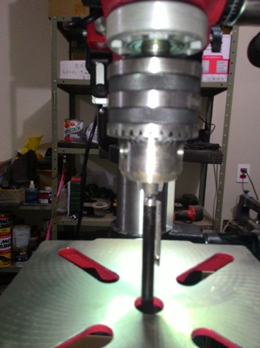

Vista lateral da lâmpada acesa.
