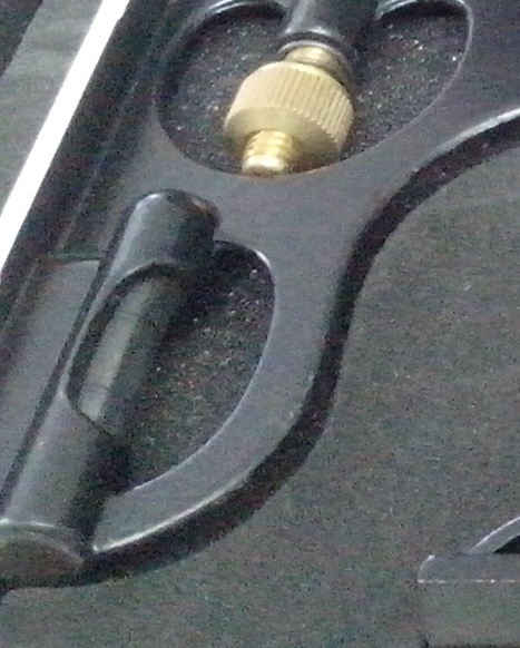

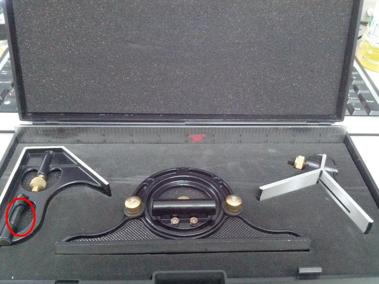

Demorou mas chegou :happy; :happy;
Veio numa caixa de ABS preta resistente (3,5mm), gostei bastante da apresentação com divisão emborrachada.
Pelos testes (comparativos) que fiz aqui na empresa, a precisão ficou numa faixa muito boa :up:
Como nem tudo é perfeito, o nível da peça menor veio sem o liquido, posso substituir com facilidade,
mas como nunca usei esse nível no outro esquadro que tenho, nem me preocupa isso :oba:
Marca: Worker
Modelo: Esquadro combinado 12" - 300mm
Régua de aço com escala em milímetro e polegadas.
Avaliação: Valeu o investimento :up:
Segue fotos (clique para amplia-las)
Ver em Tamanho realimg/IMG_20140325_144724.jpg[/miniatura] Ver em Tamanho realimg/nivel.jpg[/miniatura]

Conforme prometido levei numa empresa de torno daqui, e fizemos os testes, usando ferramentas de aferição, e ele passou nos testes.
Apenas a peça com circulo vermelho apresentou um erro de 0,1% na extremidade da régua :doh:
Segundo o torneiro que me ajudou na aferição "esse erro é imperceptível, sendo melhor que a maioria dos esquadros que ele já verificou ao longo de sua profissão".
Esse erro pode ser facilmente corrigido, no canal da peça, existe 2 pequenas saliências onde a régua desliza e com a remoção da tinta preta delas esse erro cairia para zero.
Mas para mim este erro é insignificante, e com o uso, a própria tinta se desgasta, vindo a zerar o erro :oba: .
