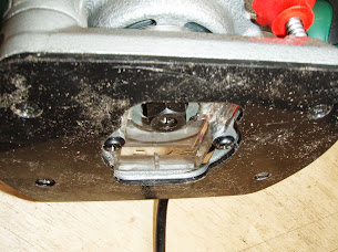

a Tupia chegou e com elas algumas dúvidas:
1- No Manual como norma de segurança pede-se que a haste da fresa seja colocada pelo menso 20 mmm ou no tamanho da pinça.
Quando faço isso, e usando o coletor de pó, a fresa fica praticamente sem nenhuma exposição da lâmina para o corte.
baixei a tupia até encostar no coletor.
2-mas sem o coletor ( usando a norma 20mmm da haste)
a fresa expõe numa boa...
3- anel guia - só se usa quando se tem um molde?

Palanca, não estou conseguindo ver o coletor de pó na foto. Não tem aí uma maior?
Na Makita o coletor de pó não produz alteração na "área útil" da fresa. Infelizmente não tenho a AWT, mas Profield também não tem este "defeito". Será que você está colocando este coletor de pó no lugar certo? Ou não tem como encaixar fora do lugar?

Mensagem por palanca »
http://nsae01.casimages.net/img/2013/06 ... 890332.jpg
http://nsae01.casimages.net/img/2013/06 ... 764700.jpg
http://nsae01.casimages.net/img/2013/06 ... 997079.jpg
http://nsae01.casimages.net/img/2013/06 ... 942640.jpg
bastar clikar nos links para ver as imagens.
estão na sequencia.
sem coletor
com coletor
com coletor
anel guia.
um abraço

Re: Ajuda Tupia AWT
Palanca,
Anel guia: Sim, só se usa quando se tem um molde (usa-se como copiador).
Altura da fresa: Sua tupia é de mergulho ? Desculpe-me pela pergunta imbecil, mas você mergulhou até o fim antes de bater a foto ? Veja se não tem nenhuma trava impedindo o mergulho e certifique-se de que mergulhou até o fim. Tá muito estranha essa foto. Não faz sentido a fresa ficar escondida na base. /think

recentemente comprei essa tupia awt e fui verificar até onde ela abaixa, e realmente se usar o coletor ,não abaixa totalmente, terá dificuldade se usar uma fresa curta.
Imagem Imagem Imagem com o coletor
Imagem Imagem sem o coletor

Este coletor que é o problema...vou tirar o sacana e fazer poeira...rsrs

resolvi da seguinte maneira.
Fui mostrar para meu filho o problema da fresa e o coletor.
o dispositivo que trava a porca interna não travava mais. Meu filho já queria jogar a danada na parede e me dá outra de presente.
após "enes" tentativa...vcs nem imaginam. Resolvi desmontar o dispositivo. Parafusos de alumínio emperrados e apesar do cuidado, esgaçaram. partir da furadeira e broca de aço.
saíram fácil rsrsr
descobri que era apenas uma porca aperta, trava..aperta destrava.
após retirar este dispositivo, liberar a fresa, serrei parte do copo do coletor.Depois vou lixar a parte serrada sobre uma base de vidro para ficar bem certinha.
Pronto: ficou tudo beleza.
a fresa desce toda e ainda posso manter o coletor na máquina.
a garantia é o meu sossego kkk
