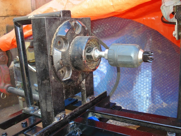

Alguns já viram meu torno para madeira anteriormente, porém fiz algumas adaptações necessárias, para melhor funcionamento... Troquei a base por onde corre a ponta rotativa, a ponta rotativa, adptei um mandril para fixar as ferramentas de trabalho, tirei o motor que estava em baixo e coloquei atrás conforme ja me sugeriram...
Meu torno era assim:
Agora as Adaptações:
[imghttps://lh3.googleusercontent.com/-Ch_MuEE5kD8/UZggUxkvksI/AAAAAAAAAzM/tUuBBbOQe80/s720/DSC06551.JPG][/img]
Esse eixo no mandril abaixo, tive que fazer duas vezes para ficar no centro, agora ficou 100%, até vou fazer uma base para poder furar a madeira antes de tornear, para qdo for fazer um cabo por exemplo, o furo feito antes, fica no centro:
Por enquanto é soh!!!!
Ja coloquei o motor pra traz, foi feita a parte eletrica e ja está pronta uma chapa para para colocar na parte inferior do torno, para dar mais estabilidade. E estou terminando o guia para apoiar o formão, e logo darei inicio à base com regulagem para usar o torno como furadeira em vertical...
