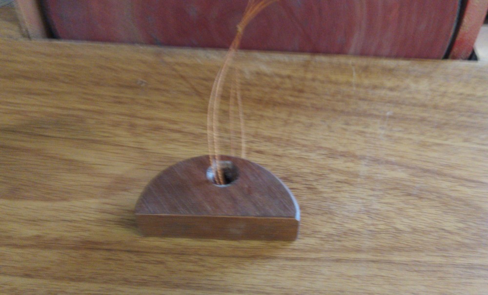

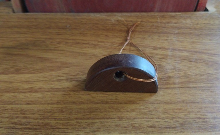

Aproveitando materiais de sobre de relógios em Jequitibá Rosa, fiz estes detectores de metal em madeira com 2 super ímã de Neodimio.
O cordão marrom serve para segurar enquanto desliza o detector pela superfície de madeira, ao detectar um metal sente-se um repulso no cordão, caso a pessoa tenha uma sensibilidade mais aguçada nas mãos pode dispensar o cordão.
Segue fotos:

Muito bom, ajuda bem.

ficou lindo, fiz algo parecido, não tão acabado, é importante quando se usar madeira usada
Re: Detector de Parafuso em Madeira de Demolição.
Bonitos !
