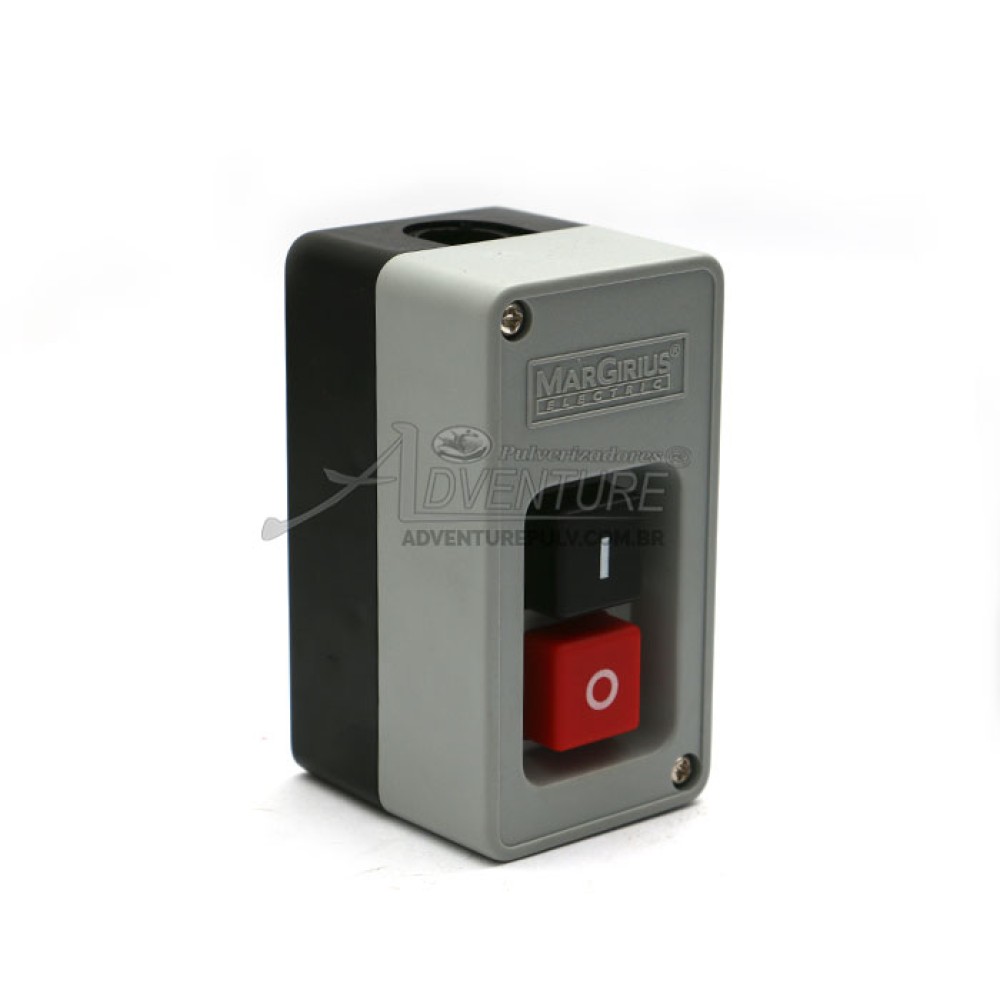

Mas o que estou buscando é uma forma de embutir um botão de liga e desliga que pretendo posicionar embaixo do tampo, no local onde eu geralmente fico quando faço os cortes. Atualmente, estou com um filtro de linha nesse lugar, e após o corte eu tiro a serra da tomada, e isso não me deixa nada satisfeita. Instalar uma chave de liga e desliga é simples... minha dúvida é: qual botão eu deveria usar?
Porque desconfio fortemente que não possa ser um botão regular desses que a gente usa pra fazer uma luminária de mesa, né?
Mesmo porque a tomada da serra é 20A, o que já me indica que teria que ser uma fiação mais robusta pra manter tudo seguro... Não sei... estou fazendo sentido? Alguém te alguma dica?

Procure por "botoeira Margirius" no Google. Pode ser uma bipolar de 30A. É o suficiente para sua máquina. Terá que ligar uma tomada fêmea na base da estrutura, para conectar o plugue da sua serra, e esta tomada na botoeira. Boa sorte.

Acho importante você colocar uma chave para desligar a serra. Eu não gosto de usar essas réguas. Elas não foram projetadas para trabalhar com grandes correntes. Eu usaria cabo PP 2,5 mm² e uma chave desse tipo:
A colocação da chave deve ser tal que possibilite uma operação rápida em caso de emergência.

1 - Eu tinha essa chave, semelhante à que o Lauro indicou

Thaíssa, apenas acrescentando o que o Lauro e PC disseram, deixo meu "pitaco":
O ideal é essa chave ON/OFF que o PC postou, mas vc não a encontrará em terras tupiniquins (comprei a minha no AliExpress, ).
Tenho 5 chaves desta que o lauro portou e vou transforma-la como a do link acima, vide imagem abaixo:

PC, lembrando que essa chave original é magnética, ou seja, em caso de queda de energia elétrica, a máquina não liga. Já essa outra que o Lauro postou e tenho algumas aqui, e gosto muito, diga-se de passagem, é "mecânica", que no retorno de uma eventual quede de energia, a máquina irá ligar também. Mas como vc bem disse, em termos de segurança, é uma ótima alternativa. Abraço.

estou até um pouco constrangida em perguntar, mas.... como um botão permite que uma máquina ligue em caso de queda de energia?? Eu tinha em mente que, caindo a energia, a máquina não ligasse, independente do botão...
Thai,
Não se acanhe em perguntar. Estamos aqui par esclarecer e fazemos isso com o maior prazer.
É claro que quando a energia cai nenhuma máquina funciona. O perigo é quando ela volta.
Essas chaves são usadas na indústria como uma segurança. Em caso de uma queda de energia ela desliga e não liga novamente quando a energia volta. Isso é importante por duas razões:
- nenhuma máquina é deixada ligada caso a energia não retorne logo.
- uma máquina quando é ligada provoca um pico de corrente (você já deve ter notado que em algumas casas a luz dá uma piscada quando o motor de uma geladeira ou máquina de lavar é ligado). No caso da indústria há diversas máquinas trabalhando e caso haja uma queda momentânea de energia (a energia cai e volta em poucos segundos) todas elas desligarão na hora que a energia cair e vão querer ligar todas ao mesmo tempo na hora que ela voltar. Isso é perigoso, tanto porque a máquina vai ligar sozinha e pode ser que haja algum procedimento para colocá-la novamente em funcionamento, quanto pelo pico de corrente que todas as máquinas vão provocar ao quererem ligar juntas. A rede não vai suportar e o sistema de proteção vai atuar, desligando tudo novamente.

Complementando o que o PC esclareceu muito bem (como sempre), a chave que postei o link do AliExpress, é magnética, ou seja, quando a mesma é acionada, uma bobina é energizada e "segura" a mesma ligada. Quando a energia é cortada (não pena concessionária, rsrs), por queda, essa bobina, como tudo, fica sem carga e o botão é solto. Quando a energia é estabelecida, o botão não está colado no circuito e a máquina ou o que quer que seja, não liga.
Na chave de acionamento direto "mecânico", ao acionar o botão de ON, o mesmo se acopla no circuito e e se cair a energia, se desliga, e no restabelecimento, como está acoplado, liga a máquina.
Desculpe a explicação grosseira, mas espero que tenha entendido.
A magnética é muito importante para nossa segurança, já que se longas horas sem energia, podemos nos esquecer que a máquina está ligada e acontecer um acidente.
