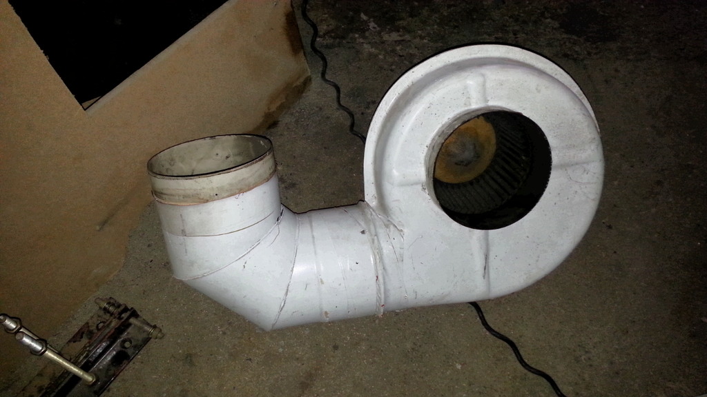

Gente, olhem o que eu consegui:
Acho que agora sai um coletor de pó...
A carcaça é de fibra de vidro, o motor é um WEG de 1/2 cv de potência e 1720 RPM, trifásico e 220 V.
Até que ele faz um ventinho legal, pouquíssimo ruído, mas a "boca " dele é meio grade, e feita com aqueles canos de esgoto gigante /think
Creio que o mais difícil está pronto :oba:
Agora tenho que arrumar uma mangueira larga para o sistema, que souber de algo :hlp:

Lucas, esse equipamento é essencial para uma marcenaria, mesmo que hobby :up:
Mas sinto lhe informar que esse motor de 1/2CV e 1750RPM, não viabilizará seu projeto.
Se fosse um de pelo meno 3500RPM, iria capitar, com pouca força, mas iria.
Ideal é de 1CV para cima e de alta (3500RPM).

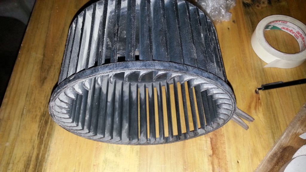

Mostre mais detalhes desse rotor/turbina.

Tô com o Giulliano :up:

Só uma dúvida, que os amigos PC e Giulliano podem esclarecer: um coletor com motor de 1/2 CV 1750 rpm utilizando uma mangueira com pouco mais de 1 metro, não daria conta de sugar de uma única máquina o pó ou serragem?
Isso em trabalho robby.
Eu até tenho um motor de 1,5 cv 3600 rpm, mas é um bitelo, como se diz por aqui.

realmente não vai funcionar... tem que ser motor de alta e acima de 1 cv...
o meu coletor tem motor de 4 cv...
tentei fazer um com ventuinha de fusca, motor de 3750 rpm de 1,5 cv e não funcionou...
no meu ciclone eu uso um aspirador de pó e funciona muito bem...

1/2 CV é muito pouco. Basta dar uma olhada... Os aspiradores de pó tem motores entre 1,5 e 3,0 CV, algo como 1.200 e 2.200 W.
Re: Mais um coletor de pó receita "semi pronta"
Meu motor do ciclone é de 1400W, quase 2cv, eu acho que com menos não teria força para fazer sucção /think

Minha intensão é trocar o motor do coletor pelo motor da lixadeira de disco que é de 3/4 de CV e 3500 RPM, quero me livrar do barulho do barulho do aspirador e o consumo de energia...

Jhowlucas escreveu:Minha intensão é trocar o motor do coletor pelo motor da lixadeira de disco que é de 3/4 de CV e 3500 RPM, quero me livrar do barulho do barulho do aspirador e o consumo de energia...
Jonatas,
As vezes a gente consegue se livrar um pouco do barulho, trocando um ruido estridente (aspirador) por um mais grave. Agora, quanto ao consumo de energia.. /think /think /think Para ser eficiente o equipamento vai gastar....
Também não é tanto assim, pois não é uma máquina que fica ligada direto.

Aí eu aproveito pra calcular os projetinhos, e fuçando as bugigangas me pus a pensar, será que esse trem vai aguentar 3500 rpm?

Boa noite, minha ideia, seria vc reforçar esta turbina com uma abraçadeira ou uma cinta de aluminio, na parte da frete, tipo um anel por fora.... e a traz, vc poderia fazer pequeno furo na parede de plástico, e adicionar uma camada de rezina das melhores, isto na parte interna, por fora, vc passa uma fita adesiva, para que a rezina não saia para os lados, tipo uns 5mm creio que será suficiente...
espero ter ajudado...

Boas dicas :up: na parte de trás eu já iria utilizar um disco de MDF pra reforçar a fixação
