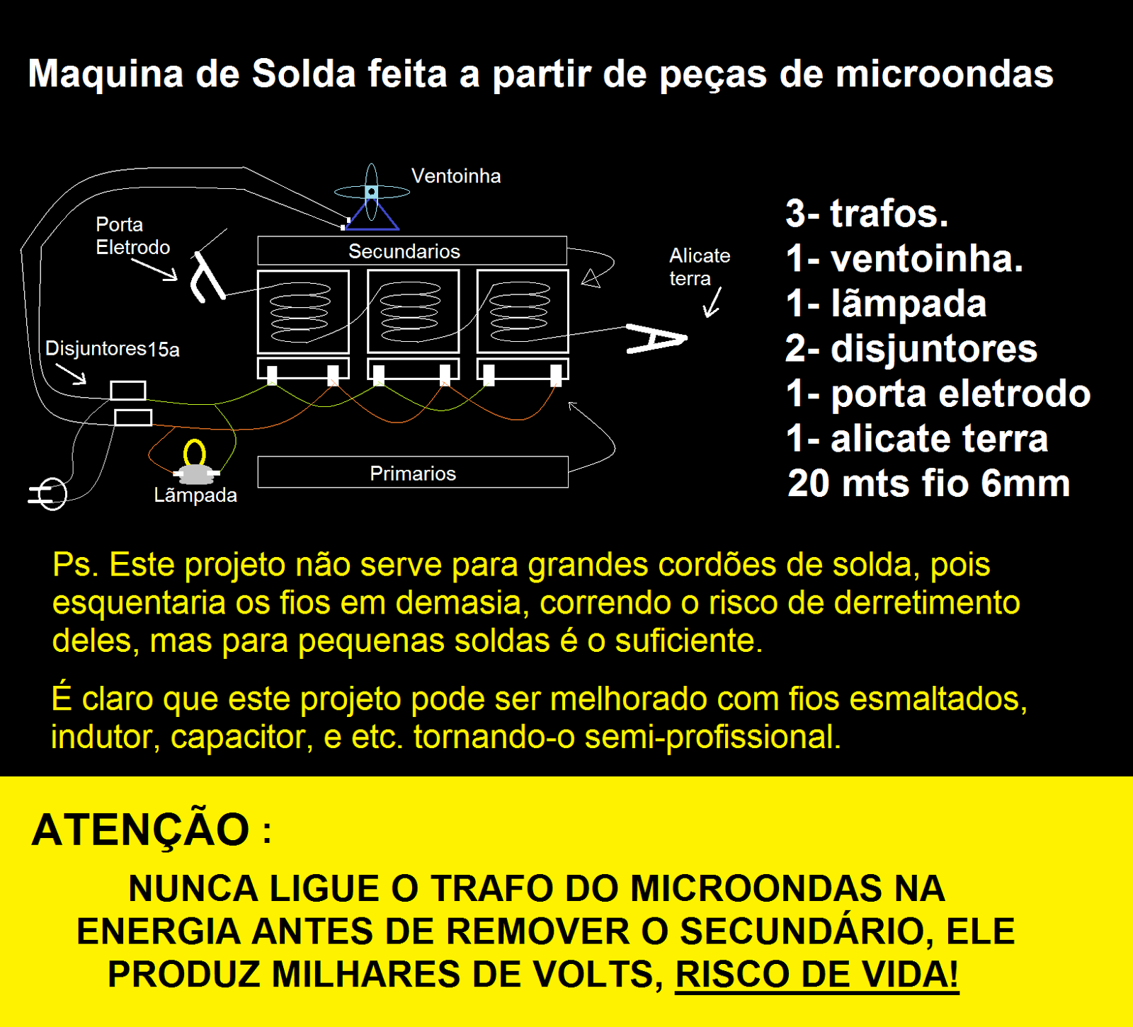

Apesar do titulo ser maquina de solda, ela não se comporta bem como uma, digo porque não da para fazer soldas grandes, devido o super aquecimento, mas para pequenas soldas, é o suficiente:

Chatara, a lampada liguei na saída dos disjuntores, ou seja esta em paralelo com a alimentação dos trafos,
coloquei ali para servir de aviso, pra não esquecer os trafos ligados, e a ventoinha esta antes dos disjuntores,
assim quando ligo na tomada, a ventoinha já entra em serviço, e quando desligo os trafos ela (ventoinha) continua a refrigerar
e deixando os trafos prontos para próxima solda, para pequenas soldas com eletrodo 2 mm e 2,5 mm é suficiente.
Abraço !!!
Eduardo.

bacana gostei muito, se possivel o amigo poderia colocar o esquema de ligação dos trafos e como foi feito todo o projeto.

Fabiocuiab, fiz um esquema improvisado aqui no paint, não sei fazer esquemas elétricos,
mas creio que deve compreender as ligações que fiz:
Abraço !!!

Amigos, para tentar esclarecer sobre esta maquina e claro preservar a integridade física dos participantes deste seleto fórum, segue as indicações abaixo:
1. NUNCA manusear componentes elétricos e eletrônicos em uma rede energizada se você não tiver conhecimento básico!
2. Todo e qualquer trabalho em rede energizada DEVE ser feito por pessoas habilitadas, e SEMPRE fazendo uso de EPI (Equipamento de proteção individual), EPI é todo dispositivo ou produto, de uso individual utilizado pelo trabalhador, destinado a proteção contra riscos capazes de ameaçar a sua segurança e a sua saúde.
3. Caso tenha conhecimento e vai manusear um transformador de microondas NÃO ESQUEÇA, nunca ligue-o na rede elétrica com o secundário original de fabrica, este produz aproximadamente 4.000 volts.
4. Quando desmontar um microondas, o capacitor poderá estar carregado, (Use procedimento básico de descarga de capacitores) e somente com a certeza de que não há mais energia nos componentes, comece o desmonte das peças.
5. O trafo (transformador) só ira para a maquina depois que o seu secundário for removido, caso não tenha conhecimento de transformadores leve para um técnico e peça para ele remover o secundário e faça o enrolamento do fio encapado flexível 6 mm, 4 mm ou fio esmaltado.
6. Utilize disjuntores de 15 amperes, pois a menor oscilação da maquina eles desarmarão, sempre use dois disjuntores um para cada fase (220 v) e também para o neutro (110 v), ou ´disjuntor bipolar.
7. Esta maquina ligada gera entre 28 v a 30 v, e em serviço (durante a solda) cai para 15 v até menos, estes valores não são suficientes para causar danos físicos, porém, SÓ DEVE SER USADA POR PESSOAS QUE TENHAM CONHECIMENTO DE SOLDA, assim como qualquer ferramenta profissional se for usada por pessoas leigas o risco de acidente é eminente.

Re: Maquina de solda a partir de um microondas.
Xislair
Essa do jeito que está não teria condições, pois a serra de fita tem que ser soldada no topo e não um lado em cima do outro, acredito que teria que se usar mais de um transformador para conseguir, mas realmente é uma idéia a ser tentada, agora me animei a fazer uma, pois serra é o que não me falta, se conseguir recupera-las já é lucro, um época pesquisei sobre estas máquinas, usadas eles pediam em torno de 2000,00, a melhor que encontrei foi uma serra de fita metalúrgica, que tinha esse sistema, e o preço estava bom, o problema é que tinha uma mesa enorme, só com caminhão com guindaste para retira-la, ai desisti.
olá X, a maquina que solda as serras de fita são bem parecidas com esta ,só que mais potentes, nas solda de fita se usa uma plaquinha de solda prata,entre as laminas, tendo contato integral entre as fitas,depois é só retificar a espessura da serra.Também se usa solda de topo e solda por indução. Em casa pode soldar com maçarico e solda prata.
chatara escreveu:olá X, a maquina que solda as serras de fita são bem parecidas com esta ,só que mais potentes, nas solda de fita se usa uma plaquinha de solda prata,entre as laminas, tendo contato integral entre as fitas,depois é só retificar a espessura da serra.Também se usa solda de topo e solda por indução. Em casa pode soldar com maçarico e solda prata.
