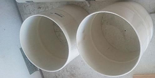

Estou começando um novo projeto, será um som super Boombox (graves pesados), com falantes de 6" tweeter, e semi portatil, a bateria e fonte chaveada 110/220V.
Este projeto será para inaugurar minha nova marcenaria, prazo para ficar pronto em 50 dias :up:
O construtor me deu um prazo de 35 dias para entregar a obra da marcenaria /think Será que ele cumpre o prazo :doh:
Material:

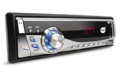

Reprodutor de MP3 com rádio FM, uma entrada auxiliar, fonte chaveada de 12V 5A, bateria de 7,2A de Noobreak.

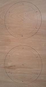

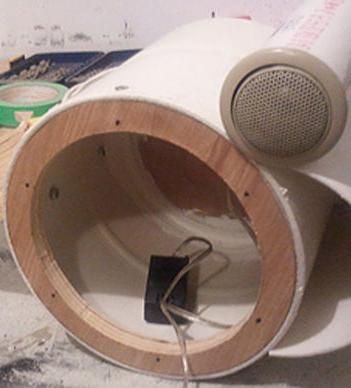

Já estou passando para papel o projeto, sou ainda dos antigos prefiro desenhar a mão, as caixa serão de PVC, com falantes de 6", duto para graves sintonisados padrão BoomBox :up:
Segue fotos meramente ilustrativas :oba:
Aceito sugestões :oba:
Obs: Estou pretendendo comercializar este produto :dvs:

O Aparelho e as caixas serão uma peça só para dar maior mobilidade, pode ser usado no camping :up: por ele ter bateria de 12V.
Terá a opção com e sem Bateria, versão mais barata por não ter o circuito carregador e a bateria, só 110/220V automático :up:

Que tweeters serão usados?? é que esses tweeters disponíveis no mercado a maioria é sofrível, e encontrar
um que seja razoável é difícil e relativamente caro...

A principio vou usar Tweeter Selenium 3/4 TW1, mas já estou vendo opção mais barata mas com a mesma qualidade :up:
Segue dados técnicos:
Tamanho do Domus 3/4"
Impedância: 4
Potência rms(w): 50
Spl 1w @ 1m(db): 89
Resp. freq. @-10 db (hz): 1.500 a 20.000
Material do ímã: neodímio
Alta performance e fidelidade nas altas frequências
Conjunto magnético do neo com fluido magnetismo
Domo Seda
Gostaria de usar este Tweeter: Hinor Domus de Seda HTD240 /think Mas saíu de linha, ainda tenho umas 20 peças novas, vou guardar para uso pessoal, considero de uma qualidade comparável aos importados.
Domus de Seda, bobina de Newcom e fio de cobre com impregnação SV (resistente a altas temperaturas)
Potência: 60WRMS
Sensibilidade: 91DB
Ressonancia:950HZ
Resposta: 2K A 22K
Fluxo:13.000 GAUS
Volume cupado: 0.11L
Peso total: 430G
Impedância: 8 OHMS
Conjunto magnético tradicional
Sempre removo a proteção do Domus dá mais transparência aos agudos, faço 3 furos 1/4" na parte traseira em local determinado, e coloco uma ante-camara de 30ml colada na traseira com fibra de algodão dentro, este procedimento melhora a região média do tweeter entre 2k a 12k :oba:
Foi analisando um Tweeter importado, com ante-camara na parte trazeira e mesma estrutura do Hinor, que cheguei a estas modificações :up:
