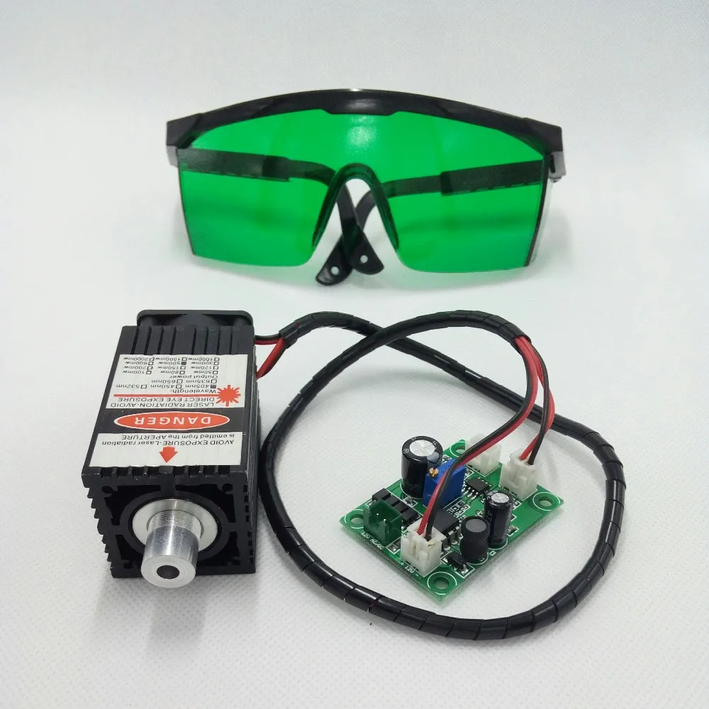

Encomendei o módulo laser no AliExpress (Laser+Driver+Óculos de Proteção). Infelizmente ele ainda não chegou e está na alfândega em Curitiba (pelo menos assim consta pois os correios não atualizam o rastreamento ponto-a-ponto quando o frete é grátis e originado da China).
O módulo é este: https://pt.aliexpress.com/item/500mw-40 ... .50.w4fqpi
Ver em Tamanho realhttps://ae01.alicdn.com/kf/HTB1G.JNLXXX ... 75756deaf8[/miniatura]
Especificações:
comprimento de onda: 405n (violeta)
potência: 500 mW
a corrente elétrica: < 2A
tensão de entrada: AC DC 12 V
temperatura de trabalho:-10 ~ + 40
tamanho: 33*33*65mm
comprimento do cabo: 40 cm
Laser de foco ajustável
óculos de proteção do laser incluído
Gostaria de ter adquirido um módulo de maior potência (2 Watts pelo menos), mas o preço está meio salgado e, com certeza, seria tributado.

Chegou o Laser
Mensagem por Matuto »
:happy; :happy; :happy; :happy; :happy; :happy;
Óia o que um passarinho me trouxe hoje...
Agora... muito cuidado nesta hora... espero não queimar o laser ou, pior, me queimar :doh:

Resolvi, antes de tudo, seguir recomendação que encontrei na internet para desmontar o módulo laser e aplicar pasta térmica entre o tubo do laser e o radiador de calor (bastou soltar um micro-parafuso allen e puxar o tubo para fora). É dito que o principal inimigo dos diodos laser é o superaquecimento... então, antes prevenir do que ficar no prejuízo depois... :saint:
Aproveitei para identificar o fios e conectores do cooler também... não creio que seria uma boa idéia invertê-lo em relação a saída da alimentação do laser... :fio:
Ao consultar o anuncio do laser, li todos os comentários de pessoas que compraram o mesmo produto. Num deles o comprador mencionou que o conector TTL (controle de potência) da placa driver estava invertido em relação à foto do anúncio.
Essa imagem, na verdade, deve ser de outro anúncio, a placa que me foi enviada é a que também consta no anúncio e elas são parecidas mas não são a mesma placa. E sim, a polaridade do conector TTL e invertido em relação a essa foto (fiz um teste de continuidade entre os terras dos conectores, mas somente os pinos negativos do cooler e TTL são interligados).
Esta é a placa que recebi, conforme anunciado...
o que fiz foi tirar o protetor do conector e invertê-lo (foto da direita)... simples assim...
Ainda não liguei o módulo na alimentação, por isso não sei dizer se a polaridade da saída do laser está invertido ou não (nenhum dos dois pinos é comum ao negativo da placa /think )... Tá fazendo falta ter o datasheet da placa e do diodo laser... vou ter que tomar cuidado para calibrar a corrente para o laser (ainda não sei se a placa já veio ajustada do vendedor).
Por último, a rosca da lente de foco tem folga... há uma mola dentro para dar pressão mas, mesmo assim creio que, depois de ajustar o foco uma vez, vou ter que usar um pouco de cola quente para que ela não se mexa devido a vibração. Daí uso o deslocamento do eixo Z para ajustar o foco para a altura que vou trabalhar.

Consultei o fornecedor por e-mail, e ele me passou os dados do diodo laser.
Product Name: Nichia 405NM laser diode
Country of Origin: Japan
Model: Model unknown (see physical picture)
Working band: 405-410NM
Output power: CW 270- (Pulse) 550MW (measured parameters)
Operating current: less than 260mA (measured parameters)
Operating voltage: 5v
Package: TO18 (5.6MM)
Operating temperature: 10 ℃ ~ +40 ℃
Em meus testes eu já havia conseguido chegar aproximadamente a essa corrente de trabalho (250 à 260mA) mas, por segurança (o recomendável é uma margem de -5%), optei por ajustá-lo para 230mA... talvez aumente agora para 250mA.
Minha única dúvida é se estes dados são realmente de um diodo laser de 500mW... /think
Vou vasculhar os datasheets da Nichia
Cordialmente.
Nilson "Matuto"
"Erra, por certo, gravemente, aquele que hesita em perdoar;
erra, entretanto, muito mais ainda aos olhos de Deus, aquele que condena sem hesitar."
(Confúcio)
Matuto
Mensagens: 709
Registrado em: Sex Nov 09, 2012 12:29 pm
Nome de Nascimento (Não pode ser apelido): Nilson Silva
Data de Nascimento: 29 Abr 1972
Hobby: Informação
Profissão ou ocupação: Comerciante
Localidade: Itatiba
Localização: Itatiba/SP
Re: FrankCNC 3 - A Ressureição...
Respondendo à minha própria dúvida...
Não estes dados não são de um diodo laser de 500mW... :doh:
se fosse, a corrente de trabalho estaria na faixa de 380mA (segundo o datasheet do diodo de outra marca)...
O que ocorre é algo como os aparelhos de som: anuncia-se a potência PMPO no lugar da potência real em RMS...
O dado importante é:
Output power: CW 270- (Pulse) 550mW (measured parameters)
CW (Continuous Wave) seria o equivalente a potência RMS, ou seja, 270mW
Pulse seria mais ou menos como o "mardito" PMPO...

"Trapalhando" no fim-de-semana... :saint:
Montagem do laser na caixa plástica reaproveitada de uma fonte velha... o cooler também foi reaproveitado...
Um mini-cooler de alta capacidade (quase um turbina), comprado no desmanche, sendo transformado num mini-aspirador de fumaça... a caixa também foi conseguida "di grátis"... ainda preciso adaptar um filtro contra sujeira...

Basicamente segui o esquema desde blog para conectar meu módulo ao Arduino...
Ver em Tamanho realhttp://2.bp.blogspot.com/-oPwyffM5Kak/V ... Wiring.jpg[/miniatura]
Devido ao resistor de 1K que mantém a entrada TTL (variação de potência) em nível baixo, o laser permanece apagado mesmo com o interruptor de força ligado... somente haverá emissão se for dado o comando GCODE correspondente (S1000 = 100%)... Os comandos TTL serão repassados através do plug P2... como ainda falta adaptar o conector fêmea na minha CNC, não pude testá-lo...
Abaixo o módulo Laser "encalacrado" e preso numa chapa que, além de suporte de fixação, servirá de sonda (probe) para calibrar a altura do eixo Z... ainda falta fixar uma ponta (pinça) nela...
Aqui o interruptor o plug P2 (TTL) e o conector de alimentação (12 volts) para uma fonte externa

Bem vamos ao boletim desta semana...
Andei testando a Frank com alguns arquivos... gerei o GCODE para uma foto pequena em tons de cinza... o programa para enviar o código para a CNC informou que o arquivo levaria 4h30 para terminar :harg:
Minha controladora é um Arduino Uno rodando o GRBL versão 0.9j... infelizmente as versões oficiais do GRBL não foram desenvolvidos para trabalhar com Laser. Então estava procurando as versões adaptadas para esse tipo de operação... sinceramente não consegui chegar num acordo com elas...
Hoje, por acaso, encontrei a versão beta do GRBL versão 1.1d (https://github.com/gnea/grbl) que dá suporte ao Laser (é possível alternar entre os modos de operação normal e laser através do comando $32=0 e $32=1)... Infelizmente ele ainda está em desenvolvimento e ocupa muito espaço no Arduino e, por isso, foi muito alterado para ser usado com os programas de controle da CNC que vinha usando (o GRBL Controller, por exemplo, é incapaz de ler as coordenadas XYZ). Até o momento, o único que dá suporte para esta nova versão é o GRBL-Panel (https://github.com/gerritv/Grbl-Panel/releases)...
Com o firmware 0.9j a CNC parava a cada ponto da imagem para ajustar a potência do laser, já nesta nova versão o avanço é contínuo do início ao fim da linha. O mesmo arquivo que demoraria 4h30 agora poderia ser "impresso" em pouco mais de 20 minutos...
Ainda preciso me entender com as configurações da GRBL versão 1.1, bem como na operação do GRBL-Panel... mas já fiquei mais animado.

Estive fazendo uns testes com o intuito de verificar o foco do laser.
Desenhei uma engrenagem no Inkscape e gerei o arquivo para o Laser... tudo normal...
Entrei no controlador (GRBL Panel), fiz o probe (altura) e o homing (x/Y) para regular o zero da máquina... executei o arquivo e a Frank3 ligou o laser e começou a trabalhar... cinco segundos depois ela parou e o controlador informou que não houve erros mas eu não via qualquer resultado...
Procura daqui, olha de lá... verifica o desenho, o arquivo...
Alguns minutos depois, descobri o que havia ocorrido... corrigi o problema e eis o resultado... ainda que não perfeito...
Usei as páginas de um caderno para ver quantas folhas o laser marcava... cortou a primeira folha (ainda que tenham ficado alguns pontos sem cortar... talvez precise ajustar o foco ou a velocidade de avanço) e marcou a segunda...
O que havia ocorrido na primeira vez? Vejam abaixo... :doh:
Eu errei a escala do desenho... o Inkscape estava marcando em pixels quando pensei estar em mm :loll:
Eu não estava olhando para a CNC quando ela fez o recorte... quando olhei já havia acabado e eu não vi nada... somente depois, quando levantei o caderno, é que a engrenagem caiu...acabei rasgando alguns partes dela, o corte não foi 100%, na tentativa de destacar alguns pontos que estavam presos...
