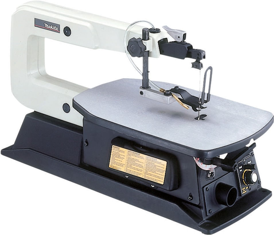

Andressa, no seu caso que é mais voltado para o artesanato, vc precisa de uma tico-tico de bancada, uma serra de esquadria e lixadeiras.
Claro que precisará de mais máquinas e ferramentas, mas essa necessidade vai aparecer no caminhar de seus trabalhos.
Caso migre para peças maiores, terá sim a necessidade de uma serra de bancada.
Essa lâmina que postou, utilizo e gosto muito, pois deixa o acabamento do MDF limpo.

Eu estou bem inclinada a adquirir uma serra de bancada e uma lixadeira (a que tenho já era =( ).
Acho que depois com o tempo eu vou querer adquirir a serra de esquadria...
Estou bem empolgada rsrsrs... assim que a caixinha estiver pronta eu posto pra vcs verem!!!
