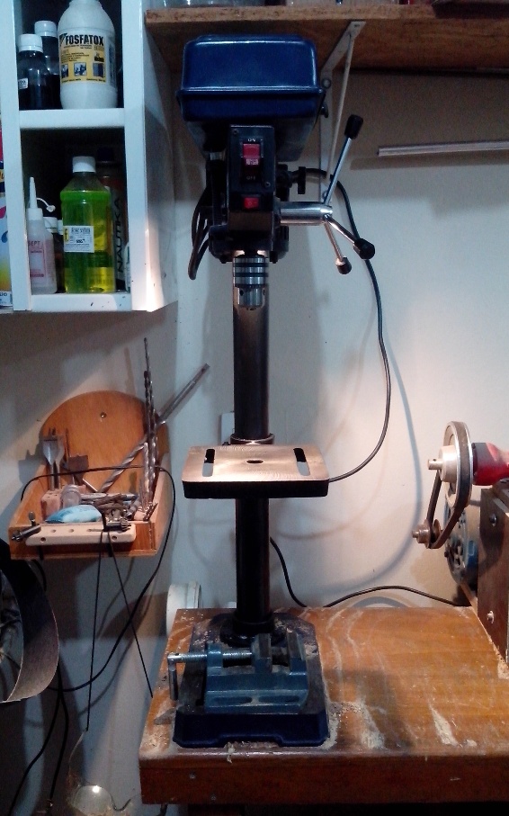

Novo Brinquedinho: Furadeira de Bancada Ferrari
Salve queridos amigos...com prazer gostaria de compartilhar com vc´s minha alegria neste mais novo brinquedinho que ganhei...rs... um furadeira de bancada Ferrari FG 13 que encontrei no Leroy aqui no RJ por um precinho convidativo, já que trouxe na hora e sem frete... já fis alguns furos e estou satisfeito... estou ciente que ela é fraquinha, para hobby, nada de serviços pesados... mas fiquei triste pois o assistente (eu mesmo... rs) não prestou atenção a guia é presa na proteção de cavacos e como ele e de plástico, rachou... snif... vou tentar passar super bond... nem minutos de utilização e já tive esse disabor... alguém mais já passou por isso? rs.. falta de atenção... então é isso... abraços e bom final de semana para todos... agora vou tomar um vinho com a patroa pois isso é o que sei fazer de melhor...

Usei uma dessas por uns três anos, me serviu bem e depois que comprei a fb16 ainda usei o cabeçote da fb13 para construir um torno para madeira, na época essa base de plástico quebrou também, eu a retirei pois não usava protetor de cavacos e nem essa regulagem.

José Augusto,
PARABÉNS pelo novo brinquedinho. Eu tive uma dessas. Troquei por uma FB16.
Não se preocupe com o protetor de cavacos. Eu tenho e nunca usei e não conheço ninguém que use. Ele atrapalha muito. O melhor é usar um óculos de segurança.
Eu aconselho você comprar com certa urgência uma morsa para furadeira de bancada: Esse acessório é importante para segurar firmemente as peças que vamos furar, principalmente se elas forem de metal. É perigoso segurar as peças com as mãos, pois a broca pode travar na peça e ela começa a girar, podendo provocar ferimentos graves. Uma morsa dessas custa entre R$70 e R$100 e NÃO PODE FALTAR NA OFICINA!
Outra coisa importante é usar fluído de corte quando se trabalha com metais. Ele refrigera a broca evitando que ela destempere, ajuda na limpeza e na retirada dos cavacos.

Valeu queridos... sabia que podia contar com a opinião de vc's .... sou um aluno que pretende aprender muito... e tenho certeza que irei crescer com vocês... bastam ter paciência... kkkkk... como estou começando e por puro Hobby, acho que iremos ficar juntos por um bom tempo... espero contar com a ajuda de t8dis para as dúvidas... vou pesquisar sobre as bases e jiges para essa máquina, para facilitar e melhorar o uso... senti falta disso nas duas madeirinhas que cortei e logo o tampo de metal foi atingido... a besta aqui esqueceu da madeira dia sacrifício... eu não... o ajudante... kkkkk... mas vamos que vamos... mudando de assunto rápido, alguém servido? Pena que tá acabando ... mas para quem gosta, super indico... um sabor maravilhoso...

Excelente aquisição
Eu também comecei com uma FB13, da Shulz, tenho muita saudades dela, pena que vendi, daria um excelente torninho
Segue foto da minha onde aumentei a bengala
Comprimento da bengala original 390mm
Comprimento da bengala nova 630mm
img/FSB13.jpg[/miniatura]

A proteção de cavacos da minha FB160i, eu nunca instalei, acho que mais atrapalha que protege, está guardada sem uso.jaugustog escreveu:...

Pior que é verdade Edu.... e pra mim que ainda dependo de óculos e horrível... vou retirar essa meleca...rs

se vc for furar metal antes de comprar a morsa use pelo menos luva grossa porque realmente machuca quando trava a broca . siga o conselho do pc e vamos fazer serragem e agora limalha .
abs mirandabhte
Re: Novo Brinquedinho: Furadeira de Bancada Ferrari
A luva protege um pouco mais a sua mão, mas também não é aconselhável usar luvas com máquinas que giram, como serras, tornos e furadeiras... a luva pode enroscar na broca e puxar sua mão em direção a ela.mirandabhte escreveu:...
se vc for furar metal antes de comprar a morsa use pelo menos luva grossa porque realmente machuca quando trava a broca.

ok... tomarei cuidado... o ideal será um torno... mesmo a madeira tive uma certa dificuldade para manusea-la solta... mas depois que prendi com um grampo, pronto... rs... agora estou pesquisando a respeito de mesas para essa furadeira e já encontrei ideias no site do empoeirados... na primeira tentativa de furar duas madeiras exatamente iguais, por não ter marcação, apanhei um pouquinho. bom, por enquanto é só... abraços queridosPC64 escreveu:A luva protege um pouco mais a sua mão, mas também não é aconselhável usar luvas com máquinas que giram, como serras, tornos e furadeiras... a luva pode enroscar na broca e puxar sua mão em direção a ela.mirandabhte escreveu:...

Em tempo!
Comentei sobre a inutilidade do protetor de cavacos, mas estava me referindo ao seu uso em serviços de marcenaria, nos quais furamos madeira e peças pequenas de metal.
O protetor de cavacos é um importante dispositivo de segurança quando trabalhamos com metal. A furaçào de metal pode provocar cavacos longos que giram acompanhando a broca e podem chegar a um tamanho suficiente para atingir o rosto do operador, podendo provocar sérios ferimentos.
Quanto à mesa, eu estou há um tempão pesquisando uma para fazer, dentre as dezenas que já encontrei.

Outra coisa que não uso é aliança, correntes e relógio, na hora de lidar com as máquinas, minha aliança está guardada a muitos anos sem uso, correntes não tenho e relógio só para passear.
Aprendi isso no Senai, esses objetos podem enroscar nas máquinas puxando-nos de encontro a elas provocando acidentes, os anéis e alianças podem se prender na placa do torno, ou peças que se está torneando amputando nossos dedos.

Eu prefiro o protetor facial ele fica sempre a mão quando estou trabalhando com metais.PC64 escreveu:...

Eu prefiro por eu já ter o protetor facial, que aprendi a usar quando fiz o curso de torno no Senai, e naquela época não existia esse acessório de proteção nas furadeiras, e com o uso da morsa, o protetor fica atrapalhando o posicionamento da peça a ser trabalhada.Edu escreveu:Eu prefiro o protetor facial ele fica sempre a mão quando estou trabalhando com metais.
Também uso o protetor facial quando estou no esmeril, afiando bits, facas, desbastando metais, etc.

Edu,Edu escreveu:PC64 escreveu: Eu prefiro o protetor facial ele fica sempre a mão quando estou trabalhando com metais.
Eu também prefiro o protetor facial. Eu o uso sempre que há perigo do rosto ser atingido, mesmo porque, como já uso óculos, nunca me dei bem com óculos de segurança.
Eu só fiz a observação porque alguém pode ler e dizer, meio fora de contexto, que eu disse que o protetor de cavacos é inútil e dispensável. Não é bem assim.

Concordo com você ipsis litteris, proteção em 1º lugar.PC64 escreveu:Edu,Edu escreveu:PC64 escreveu: Eu prefiro o protetor facial ele fica sempre a mão quando estou trabalhando com metais.
Eu também uso óculos de grau, e óculos de segurança até hoje, não achei um que funcione com óculos de grau, em mim eles provocam Acuidade Visual, e causam dor de cabeça pelo stresse nos olhos.
