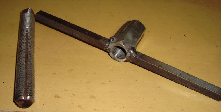

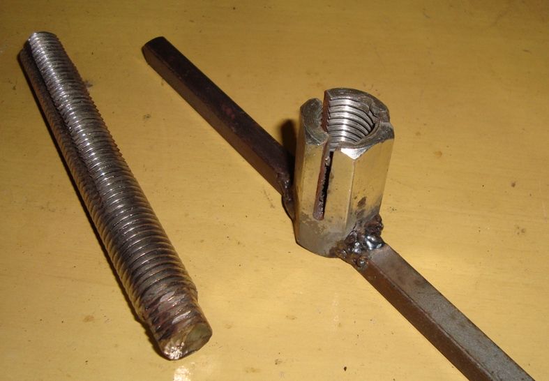

Re: Fazer Rosca Com Tupia
Pessoal quando fiz minha morsa para minha bancada, com a sobra de material fiz o macho, e com porca de 50mm comprimento fiz cossinete.
No parafuso fiz 3 rasgos, e na porca também.
Segue os desenho do parafuso em corte.
