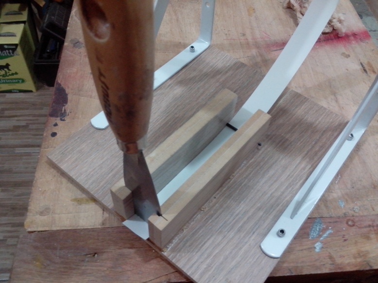

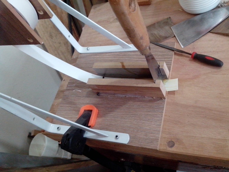

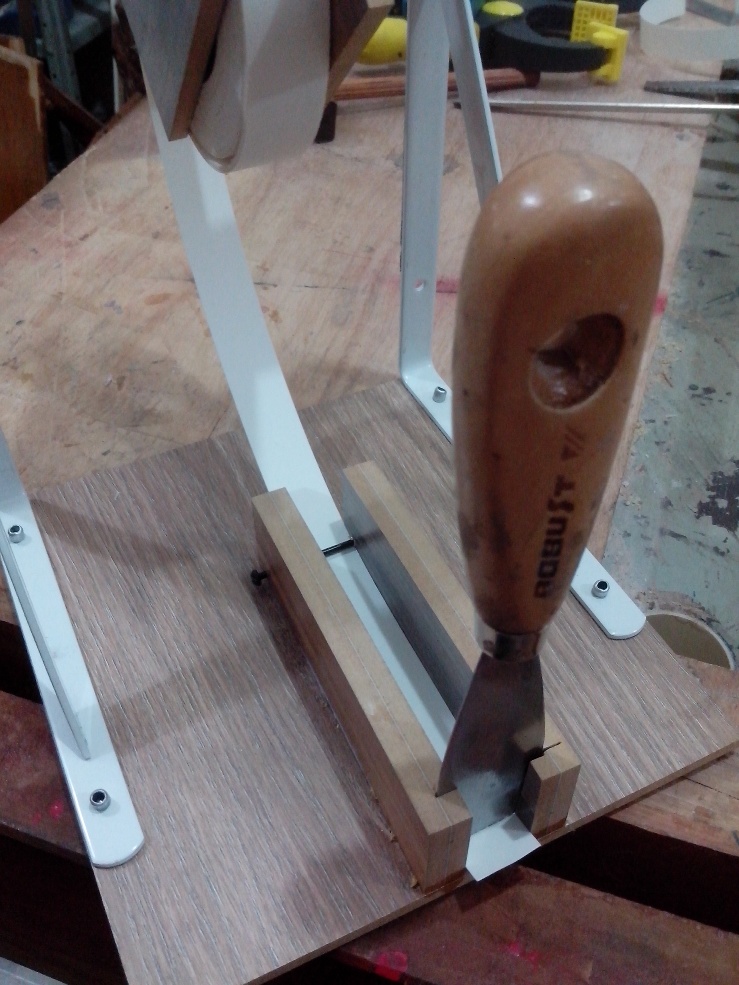

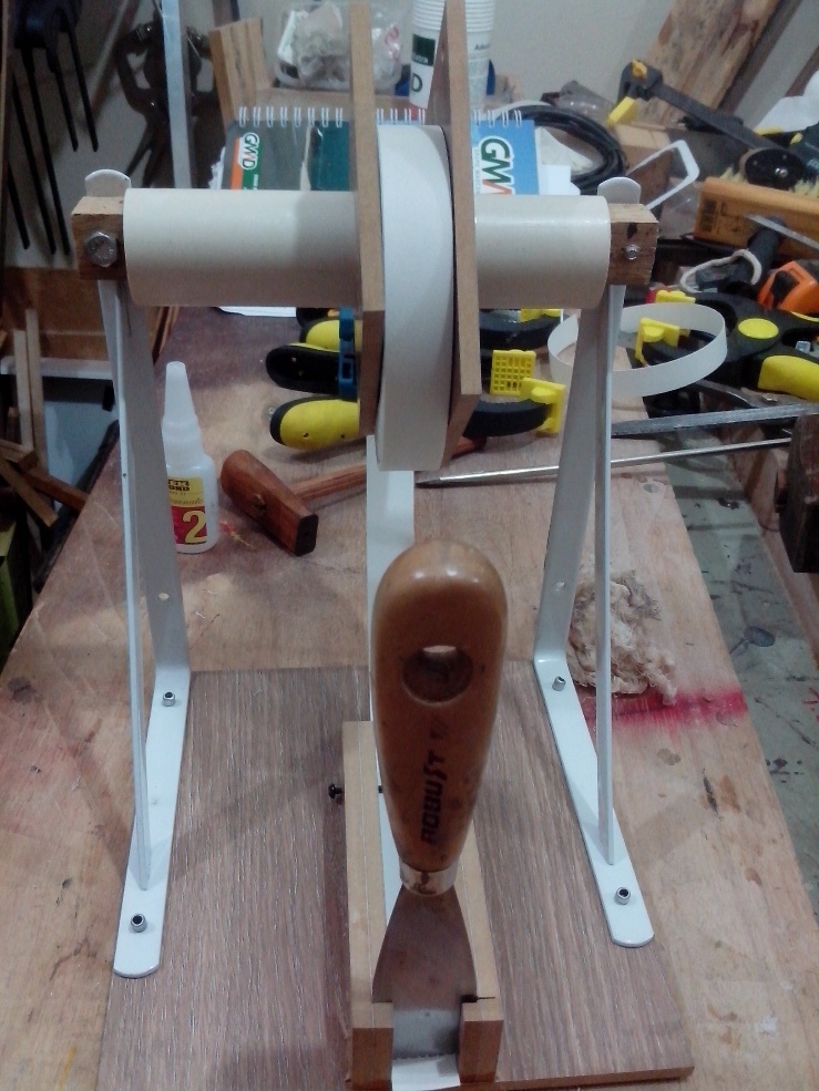

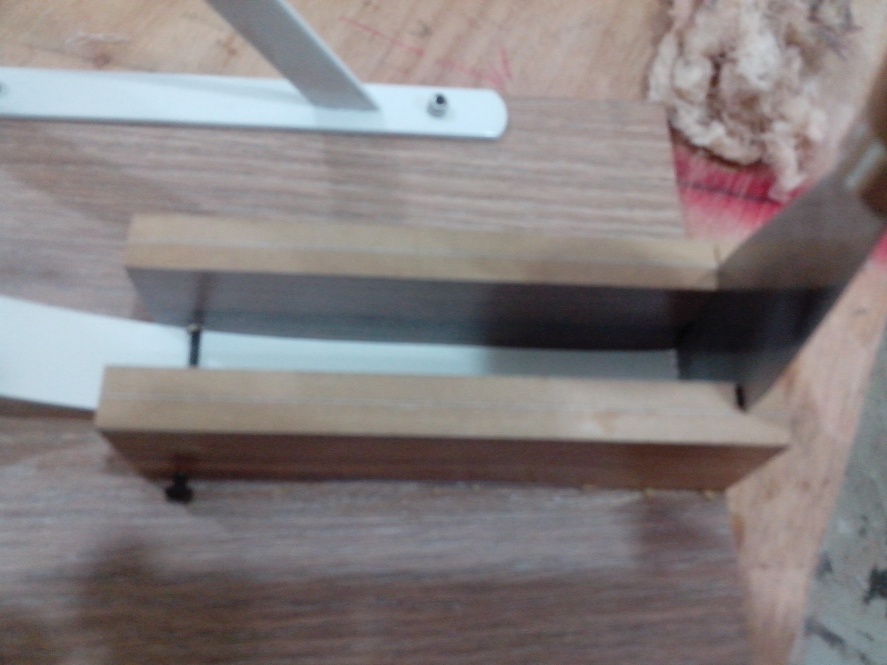

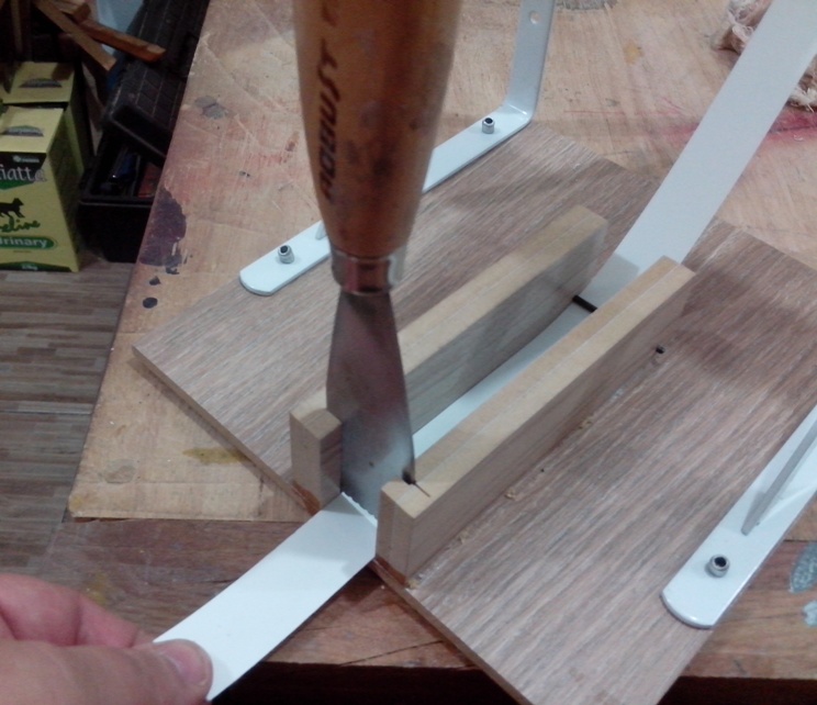

Amigos segue uma sequencia de fotos de um aplicador que fiz para agilizar o trabalho de passar cola na fita.
Não tem projeto, fiz com sobras de material que tinha aqui, usei cola "Cascola 100%" para colar canal de MDF para fita de 20mm , no cano de PVC que compõe o carretel usei superciano :up:
A espátula usada fiz dentes cada 1mm e deixei bem afiada.
Ver em Tamanho realimg/IMG_20140217_001818.jpg[/miniatura]
Ver em Tamanho realimg/IMG_20140217_001839.jpg[/miniatura]
Ver em Tamanho realimg/IMG_20140217_001846.jpg[/miniatura]
Ver em Tamanho realimg/IMG_20140301_170307.jpg[/miniatura]
Ver em Tamanho realimg/IMG_20140217_001825.jpg[/miniatura]
Ver em Tamanho realimg/IMG_20140217_001856.jpg[/miniatura]

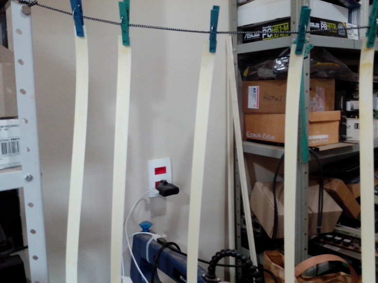

Segue um varal improvisado, onde as fitas de bordo estão repousando para dar cura na cola de contato, com prendedores doados pela esposa, claro sem ela saber :saint:
Ver em Tamanho realimg/IMG_20140301_170255.jpg[/miniatura]

Edu escreveu: Segue um varal improvisado, onde as fitas de bordo estão repousando para dar cura na cola de contato, com prendedores doados pela esposa, claro sem ela saber :saint:
Ah... as maravilhas da vida de casado... a divisão e compartilhamento... :loll:

Edu,
O jig ficou muito bom... O principal: custo R$0,00, aproveitando sobras que a gente sempre tem na oficina.
Eu nāo teria estragado a espátula. Teria colado dois pedaços de fórmica (das antigas que sāo mais grossas) e feito dentes com uma lâmina de serra.
Outra coisa que eu teria modificado é o sistema de prender as tiras no varal: um pacote de prendedores de roupas comprado no supermercado, de preferência de madeira para nāo misturar com os da dona patroa, seria MUITO melhor, nāo para as fitas, mas para oa seus pobres ouvidos. Você vacilou de novo. :harg:
Já estou vendo a dona da pensāo entrando no cafofo e dizendo:
- Eu conheço esses prendedores... O que eles estāo fazendo aqui? :Brv:
O pior é que você será o culpado pelas coisas que pegou e pelas outras que sumiram e NĀO FOI VOCÊ.

bem funcional Edú, como disse o PC, não precisaria gastar uma espatula,

rafa0173 escreveu:Muito legal o projeto Edu! Foi idéia sua?
Vi algo parecido em um vídeo, e fiz do meu jeito, pretendo fazer um com gap de PVC quando for montar os armários da cozinha.
Neste modelo o importante é limpar bem após o uso, e colocar cola o suficiente para cada etapa, do contrario ela endurece.

PC64 escreveu:Eu nāo teria estragado a espátula. Teria colado dois pedaços de fórmica (das antigas que sāo mais grossas) e feito dentes com uma lâmina de serra.
Fórmica não tenho nenhum pedaço por aqui, já utilizei fórmica para colar lâminas, quando fazia caixas de som, mas já estava a muito tempo parado, estou adorando ter voltado a ativa :happy;
Está espátula sempre utilizei para este trabalho, tenho várias de tamanhos diferentes, cujo dentes fiz com a Dremel.

Carlos a vendedora da loja GMAD falou que 10mts dava pros dois armários, :Brv: ainda bem que tinha um rolo guardado aqui :oba:
Funcionou perfeito :clap1: deu uma agilizada grande no trabalho :up:

Re: Aplicador de cola em fita de bordo.
Agora mano
Acredito que.um pedaço de lamina.de serra de cortar ferro
18 dentes tambem encaixaria perfeitamente no lugar da espatula
Sempre que preciso colar algo utilizo um pedaço de serra
pra espalhar a cola e funfa muito bem

Edu escreveu:A espátula usada fiz dentes cada 1mm e deixei bem afiada.
Além dos dentes, suponho que bem afiada para cortar a fita certo?
Edu escreveu:Segue um varal improvisado, onde as fitas de bordo estão repousando para dar cura na cola de contato, com prendedores doados pela esposa, claro sem ela saber :saint:
:loll: :loll: :loll: :loll:
Fiz a mesma coisa, até minha esposa sentir a falta dos prendedores... :fio:
