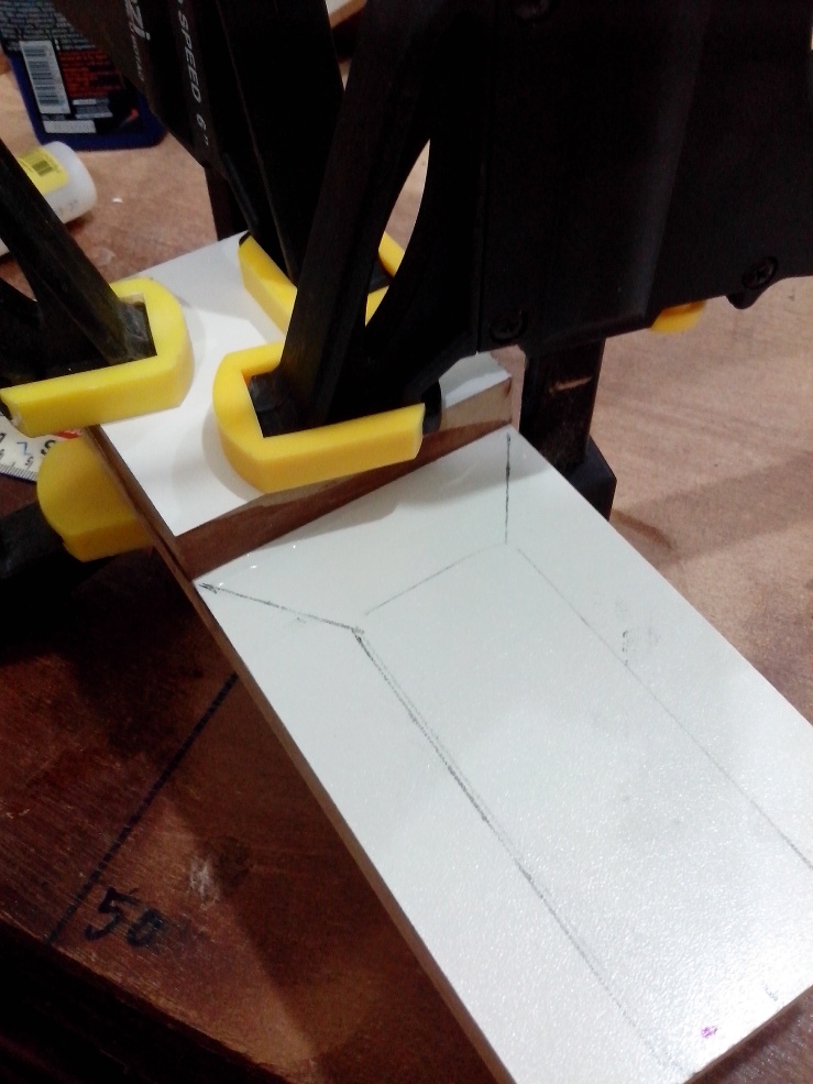

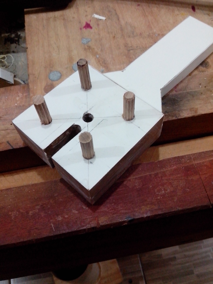

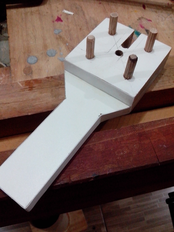

Amigos eu precisava de um gabarito para cavilha, mas comprar ..., os comerciais estão muito caros, então dei umas vasculhada na net para obter inspiração :whack:
Segue projeto com as medidas feitas meio as presas no Paint, assim como o gabarito fiz numa operação relâmpago, por isso não está muito caprichado :doh:
Passei o sábado colando fita de bordo em 2 armários para pia do banheiro, afinal tenho de justificar os gastos com meus brinquedos
Ver em Tamanho realimg/gabarito cavilha.JPG[/miniatura]

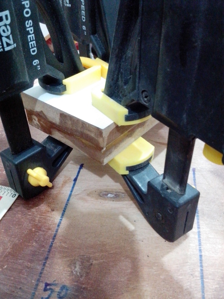

Segue uma sequencia de fotos colei os dois pedaços de MDF de 15mm com cola "Cascola 100%", revesti o furo central com cola superciano para maior resistência ao atrito com a broca, assim como revesti as partes sem pintura do MDF com superciano para maior resistência, revesti o cabo com fita de bordo branca, para isolar umidade das mãos .

Edu,
Ficou muito bom.
Eu apenas acrescentaria uma bucha de metal no furo, pois com o uso a broca vai alargando o buraco e você perde a prcisāo! :up:
Eu tenho um desses e particularmente nāo gosto muito dele. A gente tem que segurar o gabarito com uma māo e a furadeira com a outra. Eu nāo sou muito bom nisso e o furo acaba nāo saindo perfeito.
O ideal seria um que ficasse fixo na madeira!

PC64 escreveu:Eu apenas acrescentaria uma bucha de metal no furo, pois com o uso a broca vai alargando o buraco e você perde a prcisāo! :up:
Este fiz na pressa, mas vou pesquisar algo, por aí, já vi onde a pessoa usou rolamento, se achar o diâmetro interno correto :oba: esses rolamento são baratos :up:
Hoje acrescentei um furo de 10mm e outro de 6mm :oba:

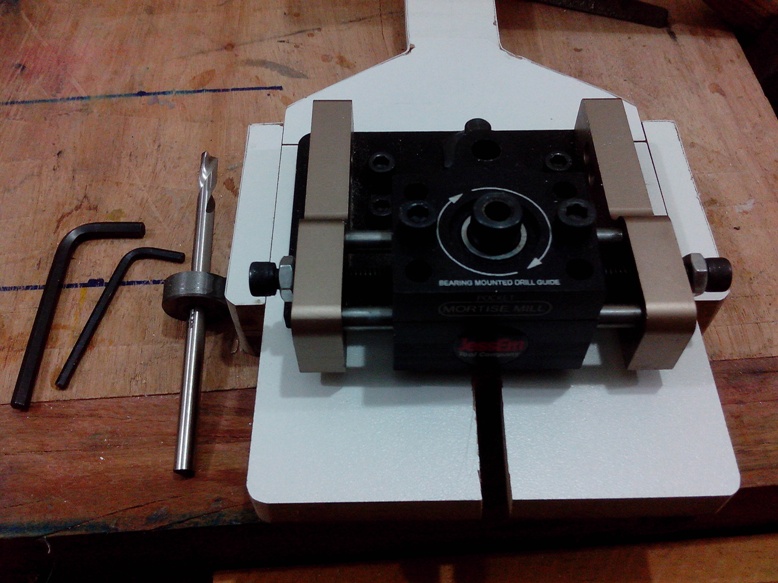

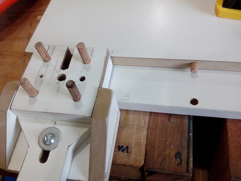

Dando continuidade ao tópico, cheguei a fazer uma base regulável, após exatos 28 furos o buraco ficou muito laceado dando muita imprecisão, segue foto.
Ver em Tamanho realimg/IMG_20140302_181632.jpg[/miniatura]

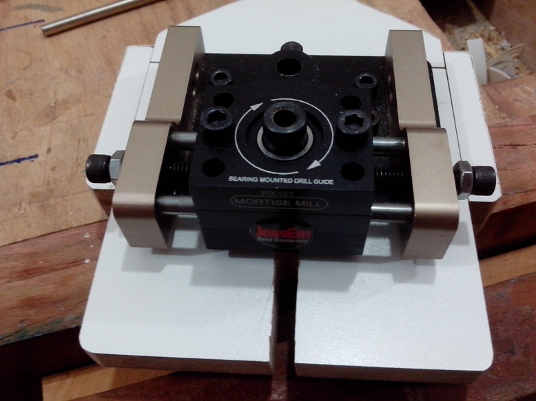

Conforme relatei em outro tópico, tenho urgência em terminar este serviço, porque senão, vou dormir na casinha do cachorro, então aproveitando um presente de um amigo, peguei meu JessEm Pocket Mortise Mill (modelo 2008) zero km, está comigo a muito tempo e sem uso :doh:
1º que usa cavilha chatas (espigas), difíceis de achar, e 2º tem aplicação especifica, conforme o demonstra o vídeo, não servindo como gabarito para cavilhas.
Então num ato de selvageria :saint: Frankensteinei ele :loll:
Segue meu novo e improvisado Gabarito de cavilhas, travei o cabeçote móvel para trabalhar com cavilhas redondas, tirei a alavanca que faz o movimento vai-vem, e fiz uma base regulável :up:
Ver em Tamanho realimg/IMG_20140302_232035.jpg[/miniatura]
Ver em Tamanho realimg/IMG_20140302_232003.jpg[/miniatura]
Não desisti do Gabarito antigo, pois o Gabarito Frankenstein é muito pesado, vou atrás de rolamentos pequenos, acho a melhor solução :up:
Assim que tiver a solução, desmonto o Frankenstein e desfaço a cirurgia no Pocket Mortise Mill, voltando ele ao que era antes :oba:

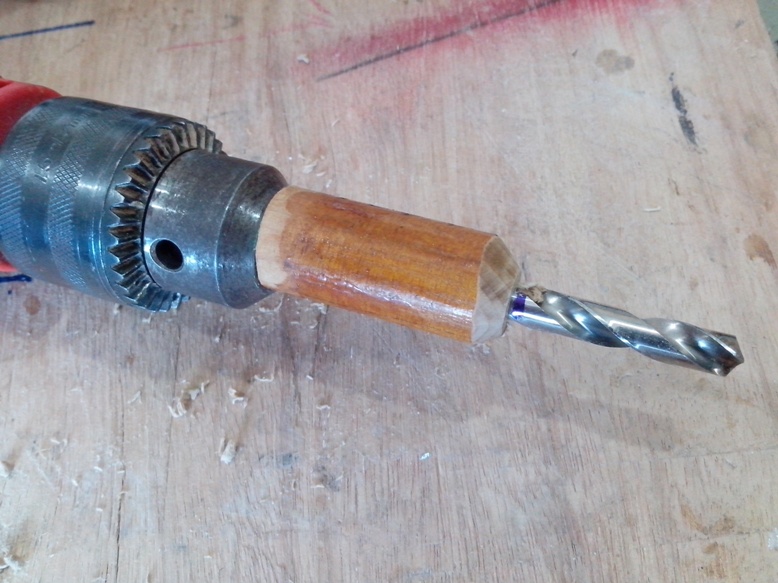

Encomendei uns limitadores de broca na Ferramix, muito barato, mas nosso correio Brasileiro enviou para o Rio de Janeiro, e é capaz de chegar depois da Copa :harg: :harg:
Então improvisei um, ficou meio bicho estranho :loll: mas funcionou legal :clap1:
Ver em Tamanho realimg/IMG_20140302_165011.jpg[/miniatura]

Edu escreveu:Dando continuidade ao tópico, cheguei a fazer uma base regulável, após exatos 28 furos o buraco ficou muito laceado dando muita imprecisão, segue foto.
Edu,
Eu já havia previsto que isso aconteceria. :harg: Só não sabia que seriam 28 furos! O Cícero (guedao) deu uma boa ideia de como fazer uma bucha para não desgastar o jig.
Você falou que comprou limitadores de brocas. Eles são em polegadas!! Você tem brocas em polegadas, senão só vai dar para usar a de 8mm (5/16"). Os demais você terá que dar uma "forçada".
Quanto ao seu limitador de brocas DIY, os limitadores de brocas tem a superfície inferior plana. Você fez ela cônica!

Pessoal o Gabarito Frankenstein funcionou perfeitamente com precisão incrível. :clap1:
Mas vendo o tópico do Guedao, gostei da ideia dele, vou comprar os parafusos de 1/2, e fazer os furos no Brutos que está quase pronto :up:
Farei rosca no MDF, e usarei cavilhas de 6, 8, e 10mm, apenas substituindo os parafusos :up:
O rasgo guia é que terei de pensar em algo /think /think
