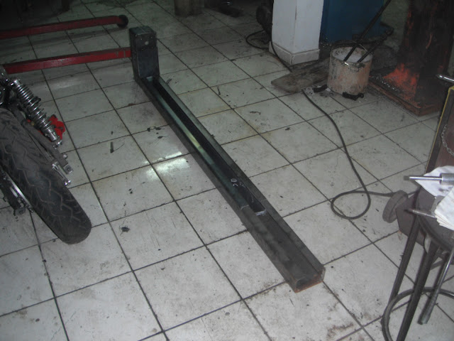

Eu troquei com um amigo alguns serviços.
Ele necessitava de armários para a oficina dele e eu queria um torno, então trocamos figurinhas... rs.
O Problema é que isso ja tem mais de 1 ano, creio que 1 ano e meio para ser mais exato.
Os armários estão prontos faz tempo, mas o torno só agora está tomando forma mais definida....
então ai vai algumas fotinhas dele, de como esta ficando.

olá Adenilson,já esta quase pronto seu torno,mas com vontade ,rapidinho vc termina,vá em frente!!
obs;de mais atenção na finura dos pés .

os pés estão só ponteados, para poder trabalhar melhor, serão soldados e travados depois, com uma base para fixar com parabold no chão.

Você deu uma prévia do seu torno a um tempo, mas esse cara tá muito devagar, 1 ano e meio?. :Brv:
Mesmo assim tá ficando muito bom.
Esse barramento parece bem longo não?

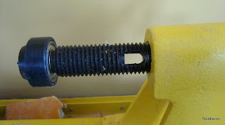

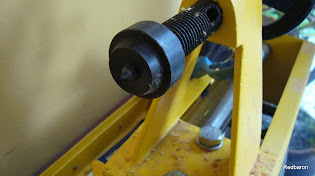

Amigo Adenilson, além das fotos do Pedro, dá uma olhada no tópico do torno da Mimi, ela fez um contra ponto bem simples também, tive base no dela pra fazer o meu.

MensagemEnviado: Seg Jun 10, 2013 9:11 am
Offline
mas este contraponto não é giratório? a madeira que vai girar sozinha ?
pode ser assim?
http://www.discipulodocarpinteiro.blogspot.com.br
Voltar ao topo
 Perfil
MensagemEnviado: Seg Jun 10, 2013 9:55 am
Offline
Existe tornos onde o contraponto é fixo, o inconveniente é que tem que se lubrificar e acaba manchando a madeira, ou em alguns casos até queimando ou tendo uma penetração excessiva do mesmo, por isso os giratórios ganharam espaço. Se não me engano no antigo forum, eu me lembro que haviam postado um torno que usou cubos de roda de bicicleta, tanto na arvore quanto no contraponto, é uma soução barata e fácil de encontrar.
Voltar ao topo
 Perfil
MensagemEnviado: Seg Jun 10, 2013 10:25 am
Offline
Redbaron escreveu:
Adenilson, completando o que o Pedro disse, quando você usa o contra ponto, pressiona e trava a peça entre a árvore e o próprio contra ponto. Quando a árvore gira, contra ponto e a peça giram juntos, evitando assim a queima da peça.
Será que compliquei?

Lauro dá para tornear 90 cm de ponta a ponta.... se for medir o cabeçote e o contra ponto creio que deve dr 1,70 pelo menos.

Aí esta Adenilson.
Dentro dele tem 2 rolamentos comuns presos e travados em um pequeno eixo. É bem simples de fazer, basta pedir ao torneiro para usinar e internamente fazer justo para os rolamentos entrarem batido. Garanto que você vai gastar bem menos do que comprando um, se bem que alguns de aço bem legais, com rolamento de esfera blindado, etc, mas são bem carinhos também.
Essa é uma das melhorias que tenho que fazer no Cinzento, retirar esse mandril e colocar um cônico, e fazer o mesmo com o contra ponto, colocando ele diretamente no eixo do cabeçote. Eu aconselharia você fazer o mesmo.
Já te falei, se a gente morasse perto seu torno já estava pronto, nem que fosse pra fazer plantão na porta da oficina desse seu camarada. :up:
Espero ter ajudado.

bom acabei de chegar com o torno... mas dei um mal jeito nas costas não consigo nem andar.. agora pensar em formão
Voltar ao topo
 Perfil
MensagemEnviado: Sáb Ago 31, 2013 5:42 pm
Offline
Serie de fotos, para os entendidos, ou não darem seus pitacos..
bom, agora é correr atras de formões.... nem ideia de por onde começar...
quais os básicos que deveria ter???

MensagemEnviado: Ter Out 15, 2013 11:22 am
Offline
fiz uma bancada para o torno, melhorou uns 80% a vibração...
coisas que vou necessitar fazer ainda:
Tocar o eixo arvore, o cara fez com uma rosta totalmente fora de padrão, ai qualquer coisa que quero fazer tenho que ir a um torneiro e mandar abrir nova rosca..
fazer placas de arrasto.
fazer um arrastador decente.
Mas tudo isso dependo do eixo arvore.

Acho que pisei na bola contigo, fiquei de postar as fotos e até agora nada, mas vou ver se tiro algumas fotos hoje e te envio, se voce comprou cone morse 4, talvez tenha remédio, passe uma lima nele, se ela cortar ele não é temperada, dá para transformar em CM3, mas se não cortar guarde para um próximo upgrade. O contra ponto para madeira não é nada excepcional, com qualquer rolamento voce faz um.
Voltar ao topo
 Perfil
MensagemEnviado: Qua Out 30, 2013 10:39 am
Offline
Nunca, antes tarde rsss
Aqui vão as fotos do contraponto e a tabela para fazer cone morse, um detalhe, voce precisa ter uma cunha ou o eixo do contraponto ser vasado para a retirada do contraponto ou mandril. Voce pode fazer um contraponto em madeira resistente, não necessáriamente precisa ser em aço, se quiser incrementar, faça uma ponta em aço e insira na madeira. Importante, o rolamento deve ser blindado, senão o pó da madeira irá travar.
Espero ter ajudado
Voltar ao topo
 Perfil
MensagemEnviado: Qua Out 30, 2013 10:52 am
Offline
Já fiz essa pergunta em algum tópico... /think
Pedro meu amigo, o furo do contra ponto onde irá receber o cone morse também deve ser cônico ou um furo normal?
Voltar ao topo
