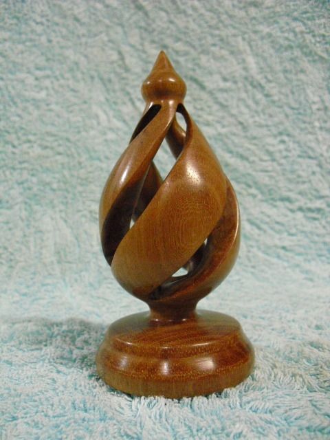

Olha, brilhante tipo acrílico é muito difícil, mesmo com muita lixa. Depende muito do tipo da madeira que está usando e do produto que vai usar no acabamento. Nas madeiras mais densas, o brilho aparece mais fácil. Nas mais leves é bem mais difícil. Nas minhas peças eu uso a sequência 120, 180, 240, 320, 400 e 500. Dou uma mão de seladora caprichada entre a 400 e 500 e outra bem leve depois da 500. Faço brunimento da peça em alto giro com a serragem da própria madeira, que nada mais é do que segurar a serragem na mão e esfregar na peça, mas sem deixar esquentar muito. Depois aplico cera de carnaúba, deixo secar por umas quatro horas. Quando tenho tempo, deixo de um dia para o outro. Removo o excesso com flanela e faço mais um brunimento. Aplico nova camada de cera, mas esta bem leve e espero secar. Depois removo com uma flanela e uso outra limpa para dar lustro em alto velocidade. O resultado fica mais ou menos como o da peça abaixo, que foi feita em eucalipto saligna, uma madeira de densidade média. Abraços!
