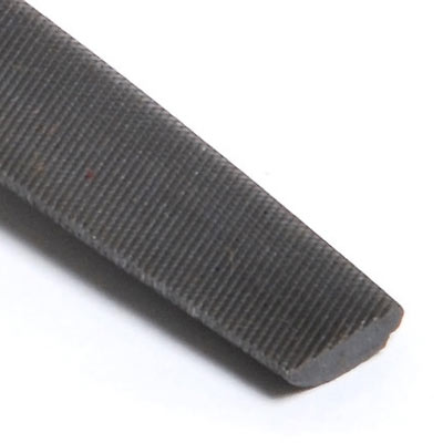

Aproveitando o tópico, na imagem com os formões existe um formão que um lado é ovalado, mas não consigo ver se do outro lado é reto.
Tenho um limatão que daria um formão destes se o lado debaixo for reto, que ficaria legal (eu acho), mas tb não sei a afiação detse formão..
eis o limatão
eis o limatão

Acho que dá um formão obliquo.

Adenilson escreveu:Silvio, muito obrigado pela indicação...
eis o limatão
Amigo Adenilson, este que voce disse o obliquo, tem forma curva nas duas laterais, com esta lima você terá facilidade de arredondar uma lateral; já na outra terá pouco material para desbastar e talvez não consiga uma curva igual. Outra coisa que deve ser levado em conta é que o formão obliquo é muito difícil de se trabalhar, não estou dizendo que você não seria capaz de faze-lo, mas é um formão que raramente eu uso, mesmo porque ele é mais indicado para peças roliças tipo bastão. Agora se você conseguir doma-lo; o acabamento é fenomenal e muitas vezes quando bem aplicado dispensa até o lixamento.
