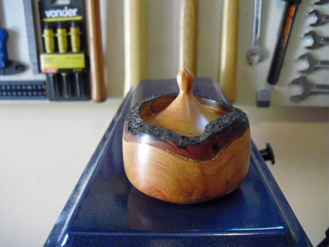

Caixinha para brincos.

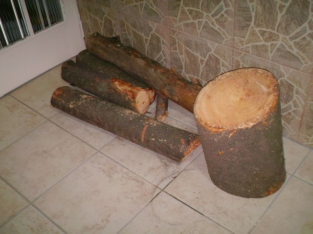

Tive um aniversário de quinze anos da filha de grandes amigos no final de semana passado, e comprei um par de brincos para ela. Para acomodá-los, fiz a caixinha que segue, com passo-a-passo. Primeiro, escolhi esta forquilha para fazer a peça.

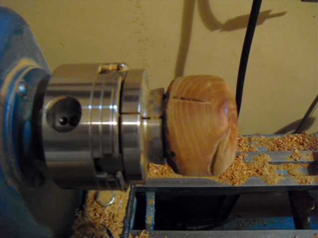

Iniciei o torneamento e um problema. A peça tinha rachaduras grandes por baixo da casca.

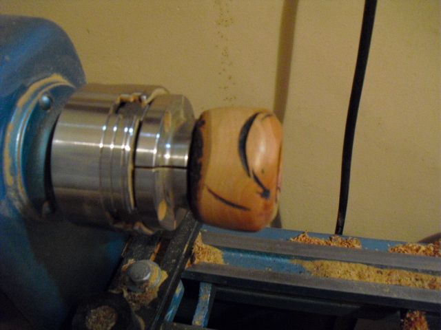

Enchi as rachaduras com pó de madeira e cianoacrilato, mas não completamente. Passei carvão nos rebaixos e seladora, para dar um efeito diferente.
Parte externa já com lixa até 180.

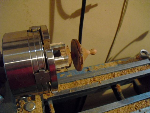

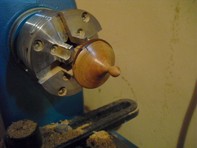

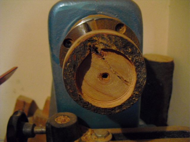

Peça invertida e preparada para furação.

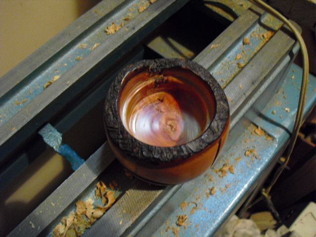

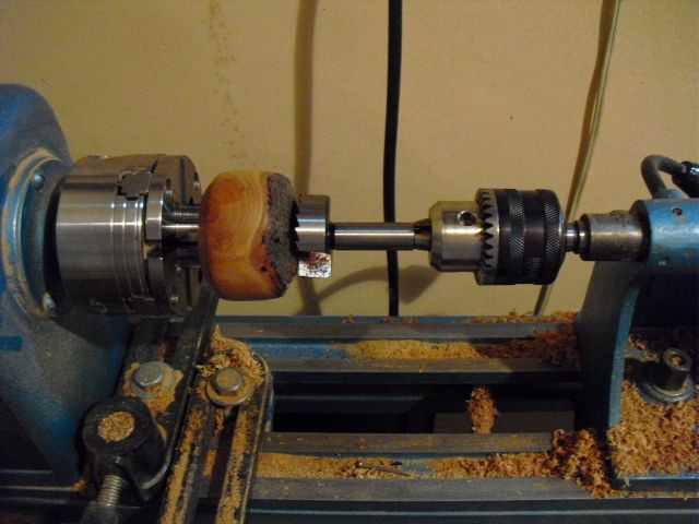

Outro problema. Uma das rachaduras praticamente atravessava a madeira por dentro.
Preferi, então, fazer a escavação com goiva, pois a broca estava travando muito. Após essa foto, os gnomos da minha oficina roubaram a máquina e só devolveram no dia seguinte, então não tenho fotos da escavação nem da preparação da tampa. Seguem as fotos da tampa já em fase final de produção.

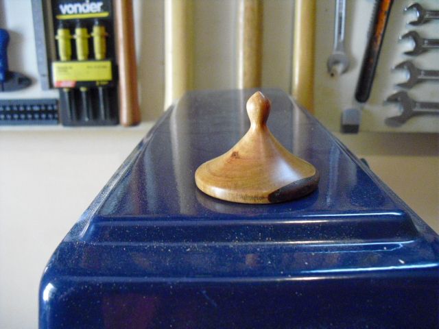

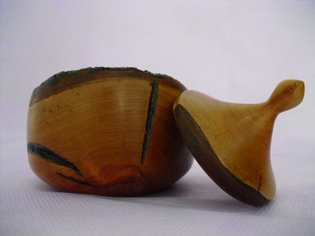

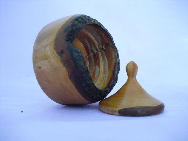

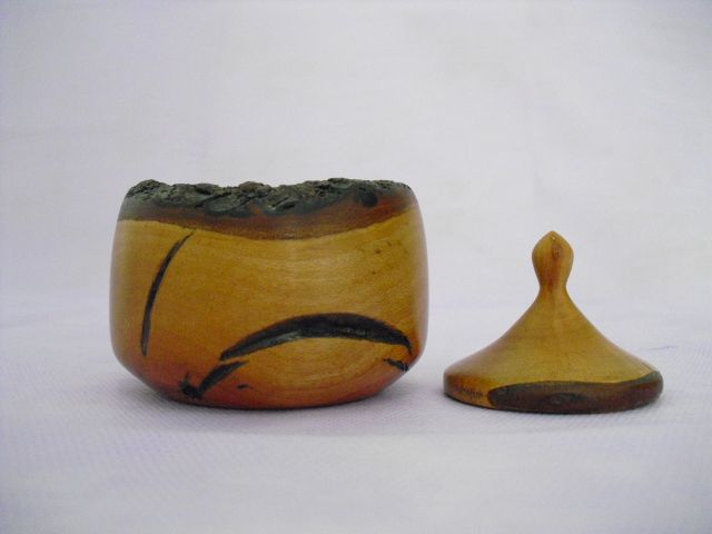

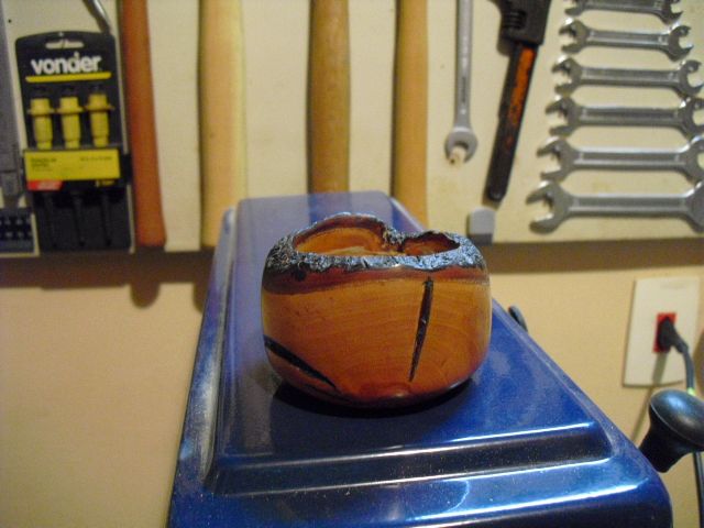

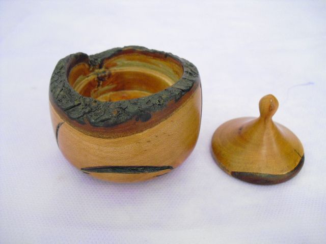

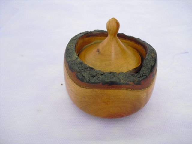

A caixinha pronta.
A tampa pronta.

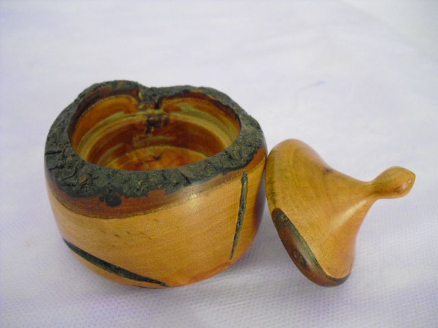

O conjunto pronto.
Aqui as fotos "para publicar" :D .
Espero que gostem :up: . Abraços!

Muito bonito esta caixinha para brinco.
o charme dela eu acho que está justamente tom no natural na madeira com a casca dela e suas rachaduras.
Ficou 10.

Obrigado Mila! Esses trabalhos em madeiras com a casca, bordas naturais, sempre me impressionaram muito. O difícil é conseguir material como esse para trabalhar aqui por Sampa. Eu já falei com o chefe de manutenção de um parque aqui perto de casa para guardar umas podas de árvore para mim. Outro dia peguei uns bons pedaços com ele, mas tem que esperar secar pelo menos um ano. Abraços!

Pena que a época de chuvas está passando, no meu bairro teve muita arvore caída, o problema é transportar, pois nem sempre encontramos pedaços pequenos, as partes mais interessantes sempre são grandes, mas se te interessar eu vou garimpado o que der.
Re: Caixinha para brincos.
Pedro, eu moro perto do Parque da Aclimação e o chefe de manutenção de lá tem conseguido algumas podas boas para mim. Outro dia peguei com ele uns pedaços bons. Veja só.
Embaixo dos troncos tem duas forquilhas muito boas, mas o duro é que tem que esperar secar pelo menos um ano. Peguei esses pedaços já faz quatro meses. Medi outro dia e o externo ainda acusou 38% de umidade. Por dentro, então, deve estar com mais de 50%. Essa forquilha que usei meu amigo disse que estava com ele há uns dez anos. O jeito é ter paciência :D . Abraços!

Essa caixinha ficou muito bonita. Parabéns pela execução, Lauro !

Lauro escreveu:... Medi outro dia e o externo ainda acusou 38% de umidade. Por dentro, então, deve estar com mais de 50%.
Lauro, como é esta "régua de medir umidade na madeira"? Como é o nome do aparelinho? Esperrar UM ano para secar... Aqui vou colocar na churrasqueira para dar uma "cozida" nelas.

As rachaduras,depois de trabalhadas, deram um diferencial as peças...parabéns.

Obrigado Flavio :up: . Fico feliz que tenha gostado! Marcos, o medidor de umidade é . É só encostar na madeira e ele dá o percentual de umidade dela. Abraços!
