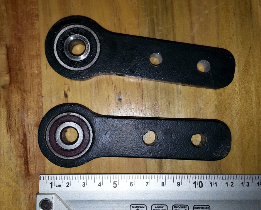

Também estou interessado em fazer uma, e uma de cinta também, como ainda não decidi qual fazer primeiro eu vou guardando materiais que talvez sirvam para os projetos, olha o que eu achei no ferro velho:
Pena não serem maiores, estes suportes de alumínio parecem ser bastante fortes
Re: Projeto de uma lixadeira de rolo caseira.
Lucas esse mancal poderá servir sim.
