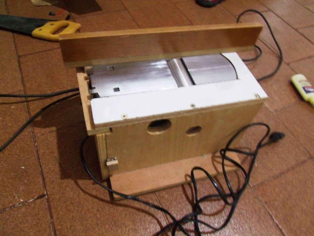

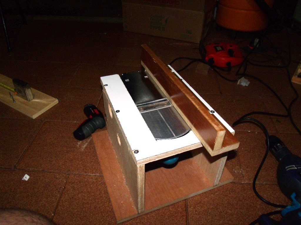

Inversão da plaina elétrica manual
Faz tempo que fiz esta adaptação, foram feitas algumas melhorias e resolvi postar.
http://projetohobby.blogspot.com.br/201 ... rtida.html

Ficou muito boa Danilo, ja foi para meus favoritos!!
Re: Inversão da plaina elétrica manual
Danilo,
A adaptaçāo ficou muito boa!
Faltou apenas um protetor de facas!

Verdade, ainda estou estudando esta possibilidade.PC64 escreveu:Faltou apenas um protetor de facas!

Fabio, pra falar verdade fiz esta adaptação para algumas peças que estava tendo dificuldades em trabalhar, primeiro fixei ela de lado(ver foto), depois resolvi inverter completamente, a precisão não é 100%, pois é uma gambiarra, mas até o bolso dar conta de uma máquina correta esta quebra o galho por enquanto.Fabioreis escreveu:Espero que você, Danilo, tenha melhor sorte com a sua. Parabéns pela máquina !
