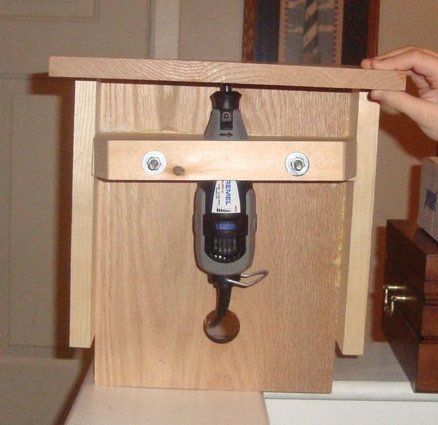

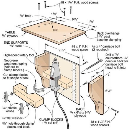

Mas fiquei com uma dúvida no desenho da sua mesa: Como regular a profundidade do corte nessa mesa?

Re: Pequenas Ideias / Grandes Projetos
Marcelo,
Nesse modelo postado pelo Edu a tupia é fixa.
Para regular a altura da máquina você vai precisar de uma elevador para tupia (ou sua Dremel).
Tem vários modelos na net (procure por Router Lift via Google).
Eu optei por construir esse modelo .
Funciona com perfeição.

Marcelo a Dremel pode ser usada como Tupia, para pequenas fresas feitas especialmente para ela :up:
Mas a Dremel não é uma Tupia, ela é uma micro retifica.
Quanto a regulagem da mesa não tem, para suspender ou abaixar a fresa, solta-se a Dremel e empurra acima ou abaixo ela, e aperta-se novamente.
