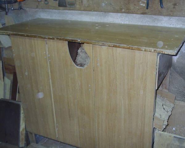

Esta é a bancada que fiz para a serra, está meia velhinha, não tem guia paralela nem trilho,
quanto menos a proteção para o disco, o que é o ítem mais importante.
Então devo lembrar que devem fazê-lo sim, por motivos de segurança.

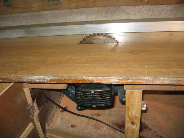

Esta abertura na porta é para regular a altura da serra e para a ventilação do motor.
Aqui está a abertura por onde sairá o disco:
Esta é a minha serra manual:
Fiz um "furo novo" na base da mesma, para prender melhor, os outros dois são de fábrica:
Aqui dá para ver um dos parafusos já presos na bancada para fixar a serra:
A serra já fixada na bancada com porcas borboletas, para facilitar a retirada. (o terceiro parafuso não aparece na foto)

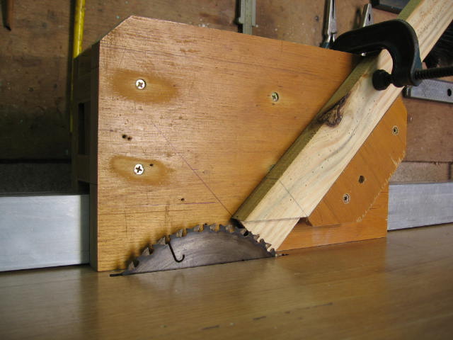

Aqui ela pronta para uso, uso esta régua de alumínio como guia, prendendo-a com sargentos.
Aqui um exemplo de como ela "trabalha":
