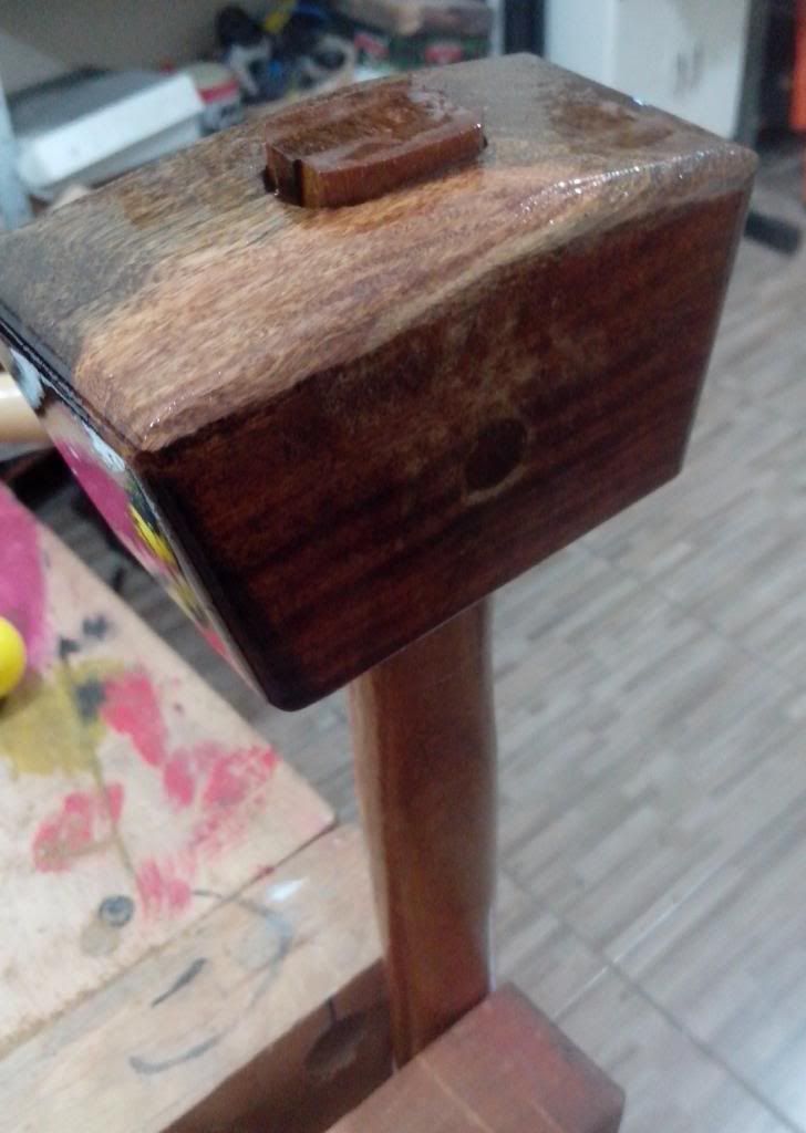

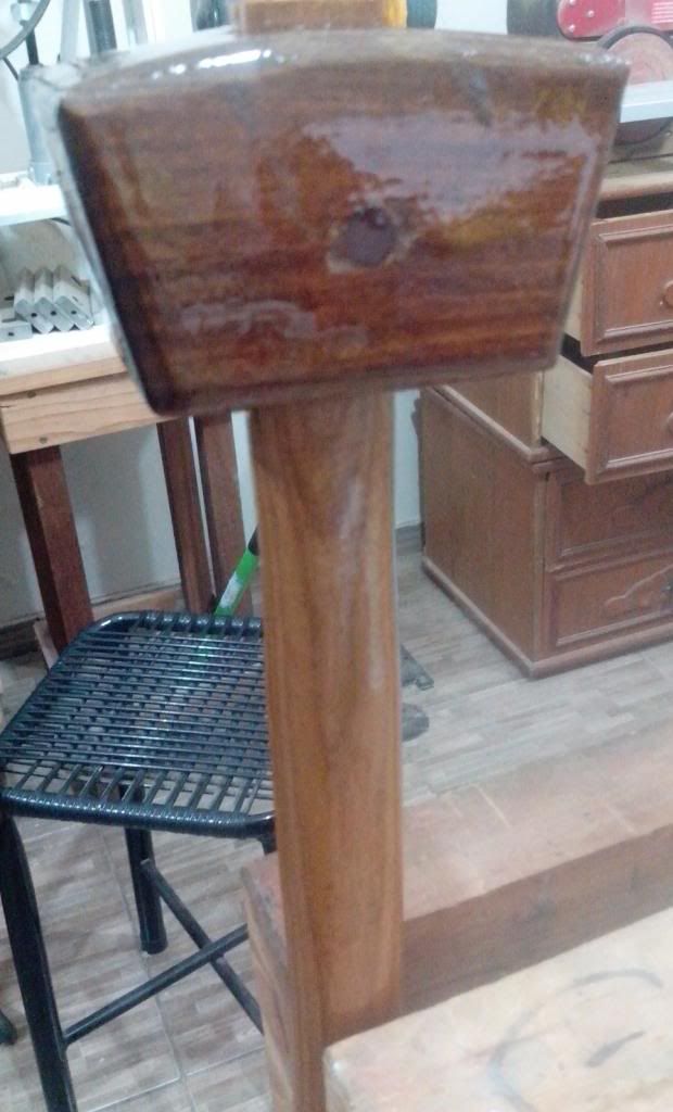

Estou finalizando meu primeiro malho, mas não chega a nem um milésimo da qualidade desse seu.
Além de eu ter usado uma madeira não muito boa, esculpi o bicho todo na grosa pra aprender a usá-la.
Dei uma usada nele pra fazer os furos das porcas da bancada cortadora de tacos. Funcionou bem. Agora é lixar e dar a última (ultimas?) demão de stain e colocar uma tira de couro tipo a que o Fábio colocou no malho dele.

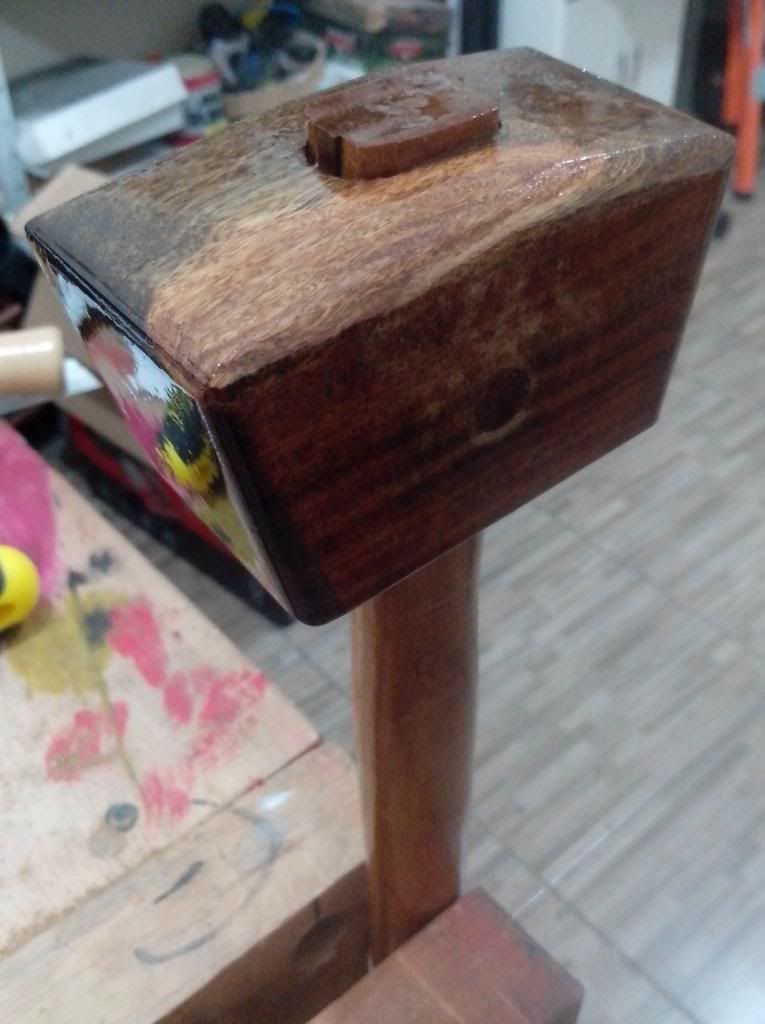

Parabéns pelo teu trabalho. Fale um pouco mais de como as partes foram feitas, quem sabe um passo a passo?

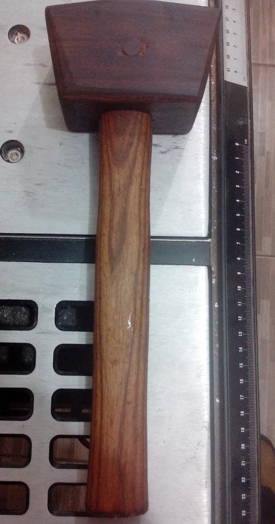

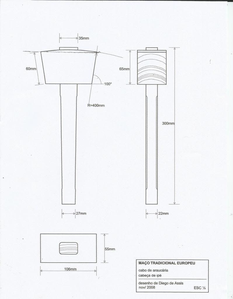

O cabo ficou no formato oval, difere um pouco do projeto original onde usa um cabo no formato quadrado, foi torneado cilíndrico e a forma oval foi grosa (japonesa) mais lixa.
Cabeça do malho foi usado basicamente a serra meia esquadria Einhell e a lixadeira combinada Macrotop, com retirado dos ângulos na serra, aproveitei para fazer a cunha usada no travamento do cabo.
A cravilha foi comprada por metro, como faz muitos anos que tenho estas cravilhas, acredito ser de cerejeira, mas escureceram por causa do óleo de Tungue.
