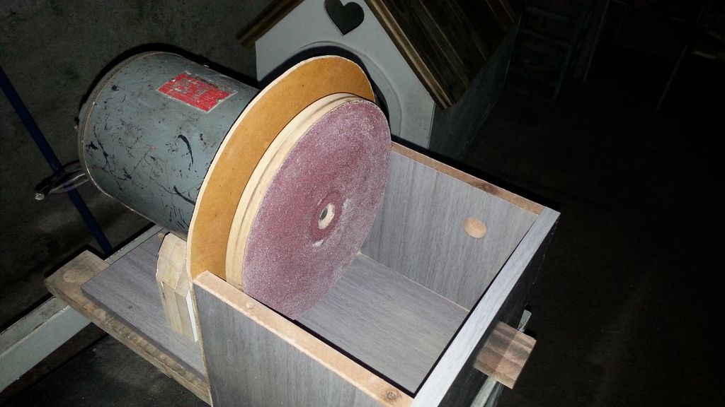

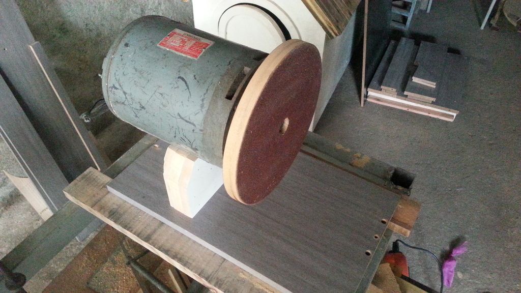

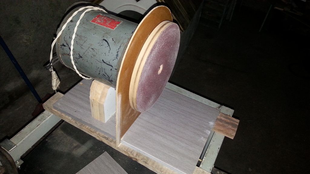

Não resisti, tive que fazer uma lixadeira de disco, muito mais fácil em algumas tarefas, vamos aos detalhes: :Compchat:
Estrutura: toda em MDF 100% caçambada e alguns arcos de compensado de 15 mm, mas ainda falta a proteção do motor, então pode ser que entre mais algum material diferente na brincadeira
Motor: 1/2 cv de potência e 3450 rpm, bivolt e rotação reversível, fiz testes para ver se a rotação não queimaria o material a ser lixado, mas o resultado foi excelente, este motor é de máquina de costura industrial (os conheço bem, sou costureiro industrial), faz bem pouco barulho e é bem pesado
Disco: MDF de 22 mm de espessura (eu acho) por 230 mm de diâmetro, que foi cortado com serra tico-tico e torneado no esmeril onde ficou até fazer esta lixadeira, uso lixa grão 60

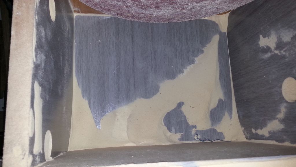

O pó que fica dentro dela está sendo ligeiramente puxado pelo disco e arremessado para fora, o que está me deixando tendencioso a bolar um esquema de aspiração de pó... ainda vou pensar bastante nisso, pois quero reduzir o pó mas sem muito barulho e gasto de energia /think

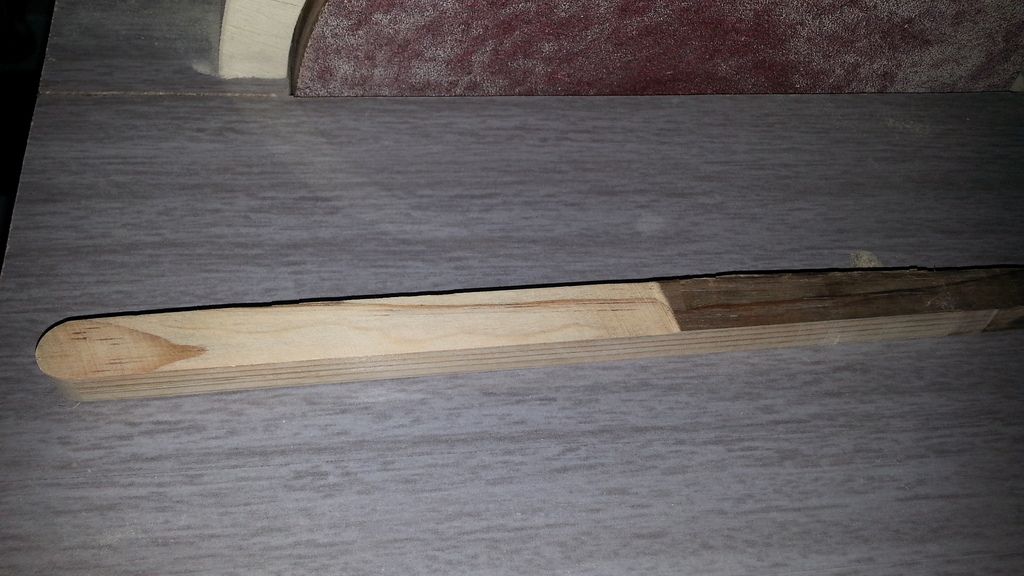

Primeiro teste com um sarrafinho de pinus:

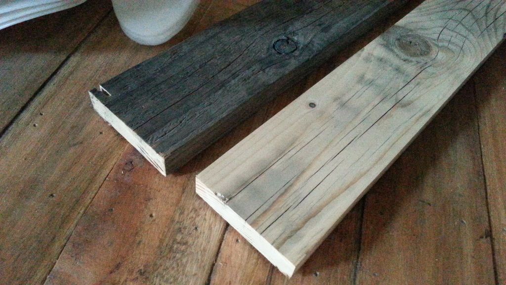

Segundo teste com dois pedaços de pinus de uma mesma tábua:

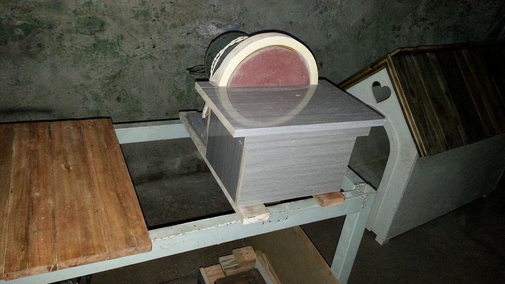

A máquina ficou muito boa, embora ainda falta colocar uns pézinhos de borracha ela não vibra e nem sai andando :happy; mais um brinquedo pro fundo do quintal!!!
E que venham os JIGs e aperfeiçoamentos 8-)

Ontem tive a sensação de que 3.450 rpm era um pouco alta para uma lixadeira com 230 mm de diâmetro.
Estive pesquisando e lixadeiras desse porte giram com velocidades mais baixas.
A velocidade linear na borda do disco da sua lixadeira é 42 m/s. A velocidade recomendada para lixamento de madeira é entre 25 e 30 m/s. Dê uma olhada . O artigo se refere a lixadeiras de cinta, onde a velocidade é constante em toda a lixa.
No caso de lixadeiras de disco a velocidade é não é constante ao longo do disco, variando de zero (no centro) até a velocidade máxima (na borda). É por isso que o tipo de acabamento varia de acordo com o local que se coloca a peça.

Tenho a impressão que o retorno do pó, se dá pelo fato da parte interna ser muito "lisa" (posso estar enganado).
Fiz uma semelhante, com disco de 23 cm, só que a parte interna é em compensado sem acabamento, e não há retorno de pó, e no meu caso uso lixa grão 100.

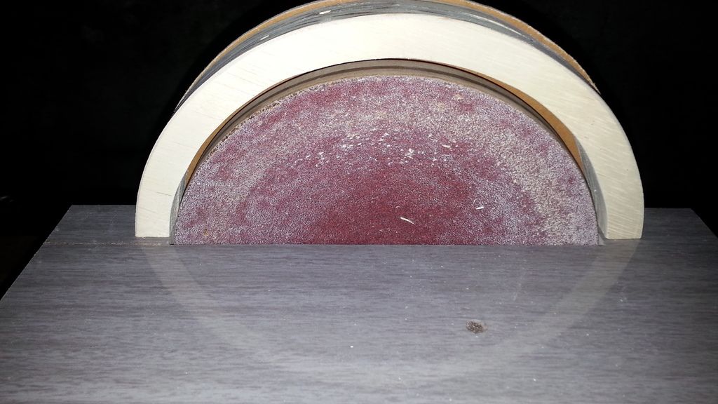

Sobre a rotação do motor eu achei que a lixadeira se comportou muito bem, estou conseguindo dar um ótimo acabamento nas tábuas dos palets, semelhante a um desengrosso, mas tomei o cuidado de colocar uma proteção em volta do disco para evitar acidentes, porém eu desaconselho sumariamente o uso desta rotação em lixas de cinta, extremamente perigoso, a velocidade na cinta é constante, diferentemente do disco como já foi dito acima.
O retorno do pó é muito pouco, aquele pó bem fininho que viaja quilômetros /think mas quando lixo uma tábua (tipo função desengrosso) a madeira toca a parte do disco que está "subindo" jogando o pó do lixamento para cima, aí não tem jeito... :doh:

PC64 escreveu:Jonatas,
PC, você está correto! Essa lixadeiras, normalmente trabalham na faixa dos 1750 rpm. Além da rotação elevada, o que aumenta a força centrífuga do disco (que deverá estar MUUUUITO bem balanceado, para se evitar a vibração que o Jonatas comenta...
Em teoria, para se utilizar uma rotação alta como esta, seria necessária a redução do diâmetro do disco, assim como ocorre nas serras circulares!
Enfim, eu pensaria, ou em uma redução com polias e correia ou a substituição por um motor de menor rotação!
Abraços!
